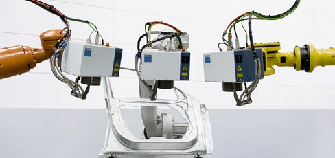

자동차 도어 스캐너 용접
TruDisk 레이저는 프로그래밍이 가능한 초점 광학장치 PFO 3D등과 같은 초점 광학장치와 함께 빔 소스로서 스캐너 용접에 사용할 수 있습니다. 이러한 프로세스에서는 동작 가능한 미러가 레이저 빔을 컨트롤합니다. 각도 변경은 빔을 소재 위로 옮깁니다. 매우 역동적이며 정밀하게 용접할 수 있는 가공 영역이 생깁니다. 매우 신속한 미러의 흔들림 동작에 의해 비생산 시간이 거의 완전하게 사라지며 레이저 장비는 사용 가능한 제조시간의 거의 100% 동안 생산합니다.
