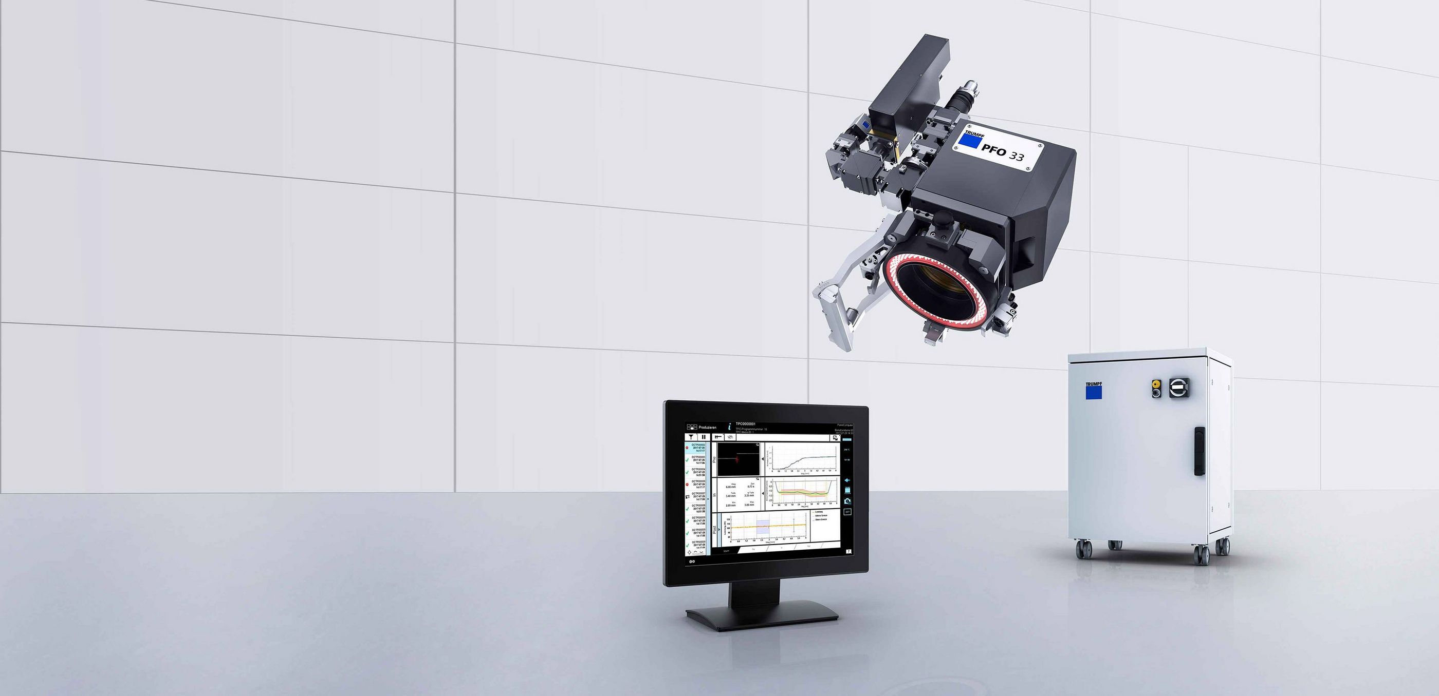

VisionLine OCT Check
Einschweißtiefenüberwachung und Nahtgeometrievermessung
Prozesssynchrone Qualitätskontrolle beim Schweißen
Die Prozess-Sensorik VisionLine OCT Check gewährleistet eine zuverlässige und präzise Einschweißtiefenüberwachung. Durch Anwendung der optischen Kohärenztomografie (OCT) ist es möglich, eine prozesssynchrone Qualitätssicherung zum Beispiel durch Messung der Dampfkapilartiefe bei Tiefschweißprozessen durchzuführen. Die Geometrie der erstarrten Schweißnaht wird durch einen zusätzlichen OCT Scann vermessen. Durch das optimale Zusammenspiel von PFO und OCT ist die prozesssynchrone Messung der Kapillartiefe im gesamten Arbeitsraum der PFO möglich, ohne Parameteranpassung durchzuführen.
Robust
Das robuste OCT Design und die geschickte Integration ins Optiksystem ermöglichen Messungen auch bei schwankenden Umgebungsbedingungen.
Vollständig integriert
Für minimale Schnittstellen und einfache Anlagenintegration
Einfache Bedienung
Benutzerfreundliche Oberfläche der Software
Schnell
Schnelle Verfügbarkeit der Ergebnisse für und geringe Taktzeiten
Transparent und nachverfolgbar
Prüfung jedes Bauteils mit 100%iger Rückverfolgbarkeit der Einschweißtiefe entlang der gesamten Schweißnaht

PFO 33 Produktfamiie
VisionLine OCT Check ist nahtlos in das TRUMPF Lösungsportfolio integriert. Dadurch können die OCT Funktionen optimal im gesamten Arbeitsbereich der PFO genutzt werden. Außer den bekannten Feldbusschnittstellen werden keine weiteren Schnittstellen benötigt. Zusätzlich ist das OCT in den Sicherheitskreis des Lasers integriert und wird automatisch über TruControl gesteuert.
Konfiguration
Verfügbare Laser TruDisk (1030 nm, 515 nm), TruFiber (1075 nm, Multi Mode)
Verfügbare Optiken PFO 33 1 2
Parameter
Wellenlängenbereich OCT (Laserklasse) λ = 820 nm - 860 nm (Klasse 3B)
Messrate OCT Sensor 250 kHz
Axialer Messbereich ± 5 mm (je nach Brennweite)
Lateraler Messbereich Ø 15 mm - 25 mm (je nach Brennweite)
Axiale Auflösung 12 μm
Seitliche Auflösung ≥ 2 μm (abhänglig von Parametern und optischem Aufbau)
Typischer Messbereich Schweißtiefenmessung 0,5 mm - 5 mm (je nach Prozessdesign und optischem Aufbau)
