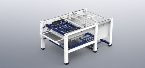

Beladen
Ihr Einstieg in die Automatisierung: Der LoadMaster ermöglicht das automatische Beladen Ihrer Maschine mit Rohblechen.
Be- und Entladen
Der kompakte LiftMaster Compact be- und entlädt Ihre Maschine vollautomatisch und außergewöhnlich schnell. Mit dem LiftMaster Linear Basic haben Sie die Möglichkeit der Mehrmaschinenanbindung.
Be- und Entladen / Teilesortierung
Die Automatisierungslösung LiftMaster deckt eine große Bandbreite von Funktionen ab. Sie be- und entlädt, eignet sich aber auch für die Palettenhandhabe oder Teileentnahme. Der LiftMaster Sort trennt darüber hinaus Fertigteile vom Restgitter getrennt und LiftMaster Store und LiftMaster Store Linear binden Ihre Anlage direkt ans Lager an. Der SortMaster sortiert vollautomatisch Fertigteile.
