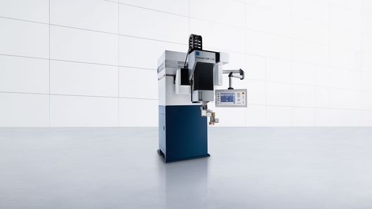

TruLaser Cell Serie 1000, Wirtschaftlich Laserrohrschweißen
Möchten Sie Ihre Rohre und Profile nicht nur schneiden sondern auch schweißen? Dann erfahren Sie mehr über unsere speziell hierfür entwickelte Laserschweißanlage TruLaser Cell Serie 1000.
