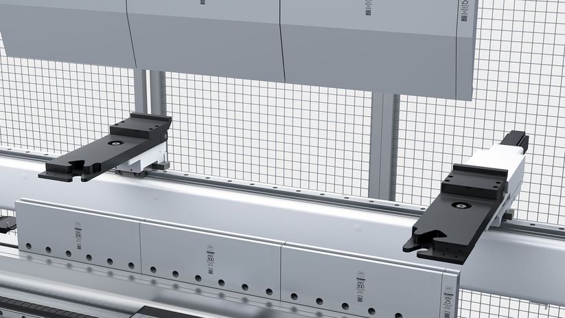

Hinteranschlag
Der standardmäßig mit 4 Achsen ausgestattete und auf 5 Achsen skalierbare Hinteranschlag ermöglicht die präzise Positionierung bei unterschiedlichsten Bauteilgeometrien – weil Ihre Bauteile so individuell sind wie Ihre Projekte.
TruBend Serie 3000, Hinteranschlag

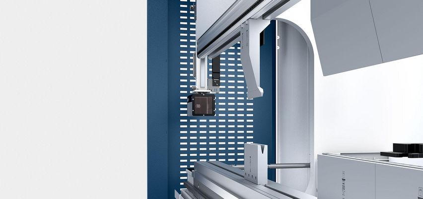

BendGuard
BendGuard vereint optimale Sicherheit mit hoher Produktivität dank intelligenter Lichtfeldüberwachung – weil sich Sicherheit und Effektivität nicht ausschließen müssen.

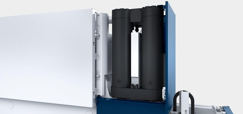

On-Demand-Hydrauliksystem
Mit dynamischen 15 mm/s Arbeitsgeschwindigkeit und 170 mm/s Eilgang sorgt das neue On-Demand-Hydrauliksystem dafür, dass Sie mehr Teile in kürzerer Zeit und in gleichbleibender Qualität fertigen – weil es auf Energieeffizienz, Präzision und Verlässlichkeit in Ihrer Produktion ankommt.

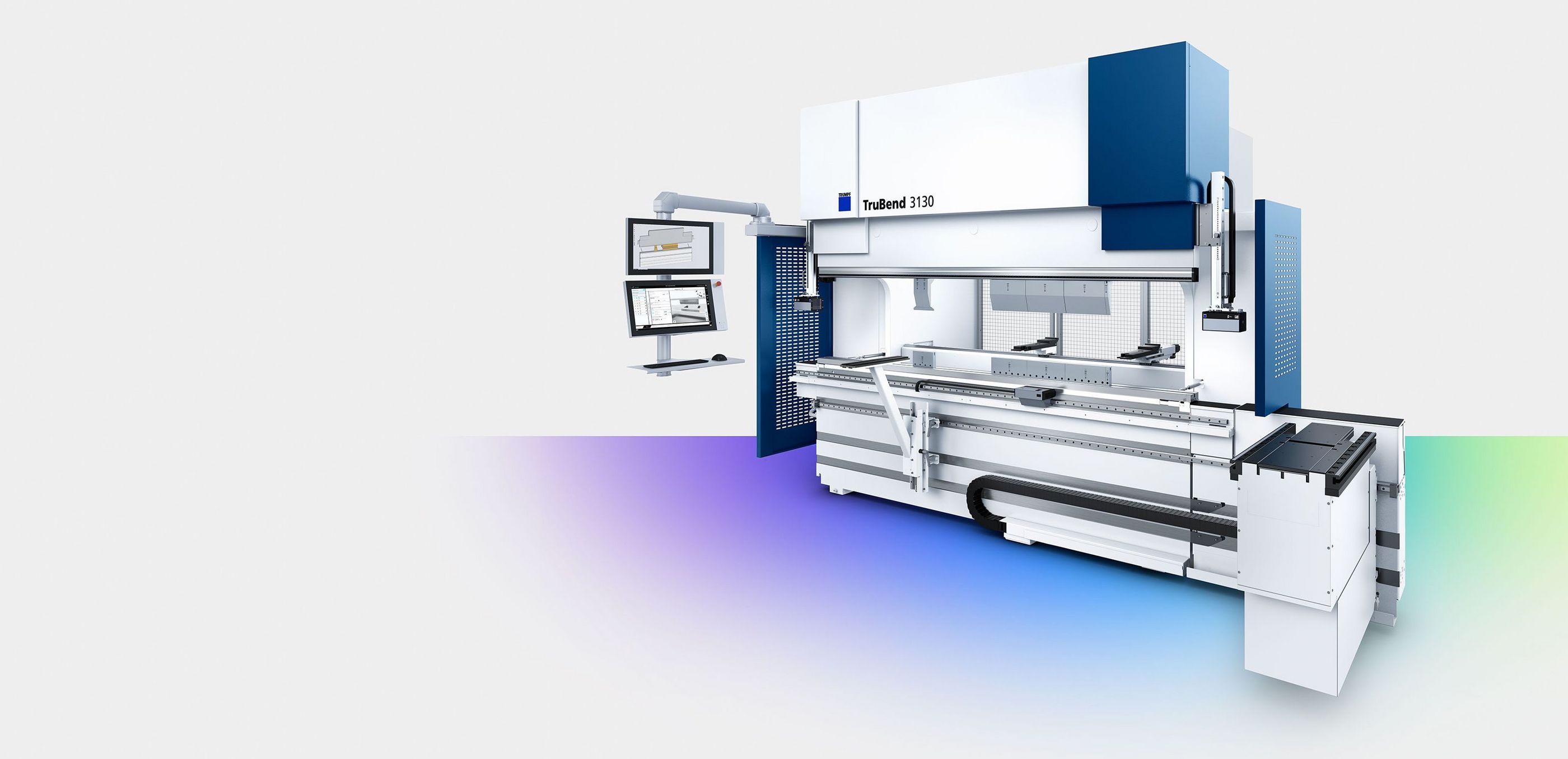

TruBend 3130x
Presskraft 1300 kN
Biegelänge 3230 mm
Freier Ständerdurchgang 2690 mm
Bedienoberfläche Touchpoint TruBend
Max. Geschwindigkeit Y-Achse Eilgang 170 mm/s
Max. Geschwindigkeit Y-Achse Arbeitsgang 15 mm/s
Maße, Gewichte
Länge 4220 mm
Breite 2003 mm
Höhe 2835 mm
Gewicht 10800 kg

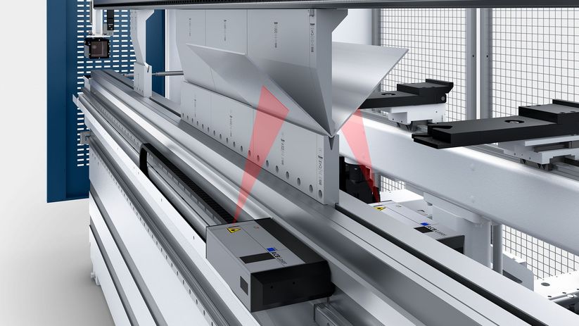

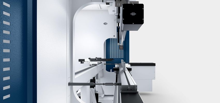

Winkelmesssystem ACB Laser
ACB Laser ist ein berührungsloses, optisches System zur Winkelmessung. Ein Laser projiziert eine Linie auf das Blech, eine Kamera detektiert den Winkel. Hierfür werden die vordere und die hintere Messeinheit automatisch oder CNC-gesteuert an die richtige Stelle gefahren. 4 verschiedene Messmethoden (ACB Speed, ACB Smart, Identifizieren und Kopie Eintauchtiefe) erhöhen dabei den Einsatzbereich und die Produktivität. Ihre Bauteile erhalten durchgehend präzise Winkel mit einer Genauigkeit von ±0,3° bei einem großen Messbereich von 30° bis 150°. Bereits das erste Teil wird so zum Gutteil, unabhängig vom Material.

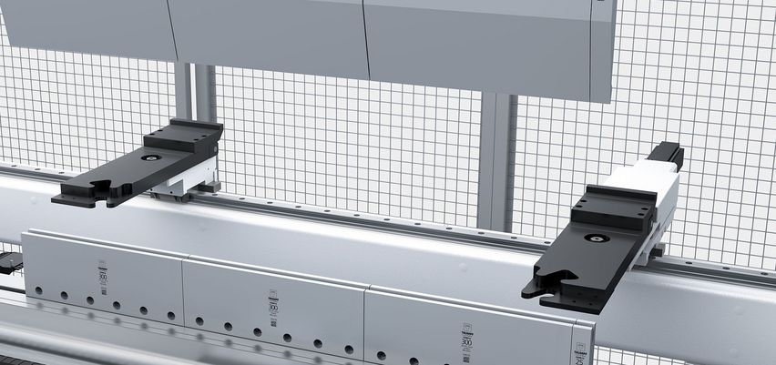

Hinteranschlag
Der Hinteranschlag der TruBend Serie 3000 ist standardmäßig mit 4 Achsen ausgestattet und kann auf 5 Achsen skaliert werden. In Kombination mit dem schrägen Anschlagen erlaubt Ihnen das, ein noch breiteres Bauteilspektrum abzudecken. Zusätzlich ermöglicht der 5-Achs-Hinteranschlag das Verfahren des rechten Anschlagfingers in X-Richtung (max. Verfahrweg ±75 mm). Mit bis zu 3 ergänzend verfügbaren Anschlagfingern können auch lange Profile präzise gefertigt werden. Das seitliche Anschlagen (Klemmen) steigert die Produktivität und Bedienerfreundlichkeit noch weiter.

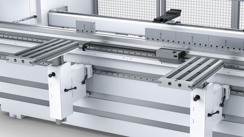

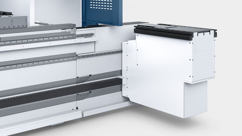

Biegehilfen
Wertvolle Hilfestellung leisten die praktischen Biegehilfen mit Kunststoffauflage. Bis zu 2 Biegehilfen können pro Maschine ergänzt werden und zeichnen sich durch ihre hohe Tragfähigkeit von je 150 kg aus. Sie unterstützen und entlasten Bedienende beim Biegen schwerer oder großflächiger Teile und erleichtern die Handhabung deutlich. Dadurch wird auch der Gegenbugeffekt bei dünnen Blechen mit großen Schenkellängen verhindert. Abgerundet wird die Bedienerfreundlichkeit durch die CNC-gesteuerte Höhenachse sowie die automatische Anpassung an die Matrizenhöhe und Teilegeometrie.

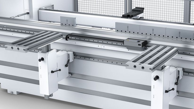

Support Bracket
Auflagekonsolen
2 Typen von Auflagekonsolen stehen Ihnen zur Verfügung: die Standard-Auflagekonsole 70 mit einer Belastbarkeit bis zu 70 kg oder optional die Auflagekonsole 100 mit einer Belastbarkeit bis zu 100 kg und zusätzlicher Positionierungsmöglichkeit in X-Richtung. Beide Varianten sind stufenlos in der Höhe verstellbar und auf Führungsschienen montiert, um sie an beliebiger Stelle zu fixieren.

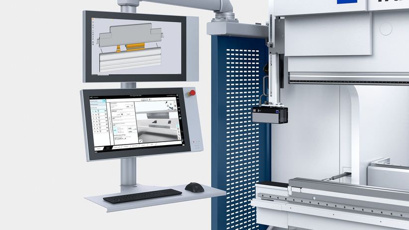

Zusätzlicher Bildschirm
Sie können das Tragarmsystem um einen zweiten Bildschirm über dem Hauptbildschirm erweitern. Der zusätzliche Bildschirm an der Maschinensteuerung unterstützt die papierlose Fertigung und dient zur weiteren Visualisierung von Dokumenten (zum Beispiel: Bilder, PDFs) oder der Anzeige von Softwareprogrammen, beispielsweise der TRUMPF Software TecZone Bend. Beide Bildschirme sind schwenkbar und mit Maus und Tastatur bedienbar.
