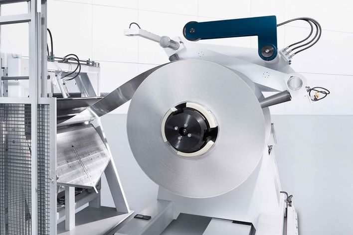

1. Haspel
Die Haspel kann Coils mit bis zu 25 t Gewicht aufnehmen, was je nach Innen- und Außendurchmesser des Coils mehreren Kilometern an Material entspricht.

Haspel
Mit kurzen Rüstzeiten und einer hohen Verfügbarkeit profitieren Sie von einer hohen Wirtschaftlichkeit über die gesamte Anlagen-Lebensdauer. Die kompakte Bauweise, hohe Geschwindigkeiten, höhere Prozesssicherheit sowie kurze Coil-Wechselzeiten zeichnen die Anlage aus. Auf Bandmaterial können Laserschnitte optimal verschachtelt werden, was den Verschnitt reduziert. Dadurch sparen Sie bis zu 15 % an Materialkosten ein. Ob Stahl, Edelstahl oder Aluminium – viele verschiedenen Materialien lassen sich verarbeiten. Standardmäßig können Coils bis zu 20 t aufgenommen, optional sind 25 t und eine Breite von 2150 mm möglich.
