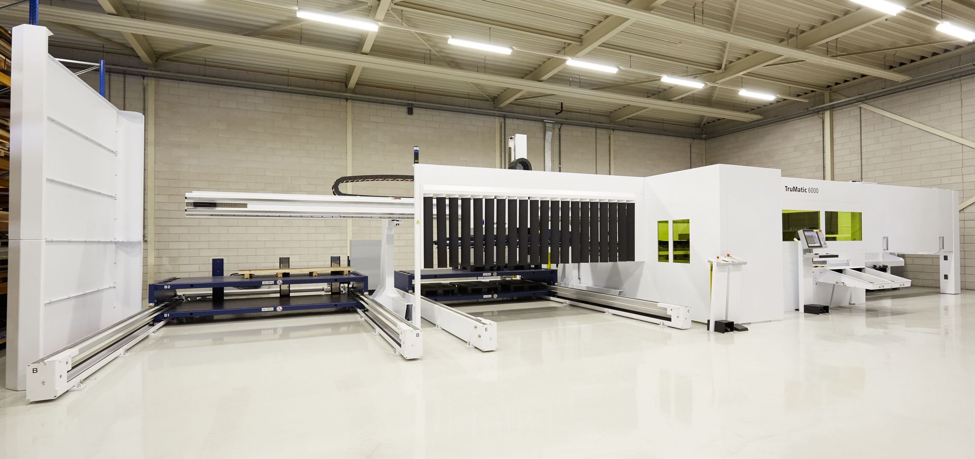

Das automatische Be- und Entladen der Maschine übernimmt der SheetMaster. Er legt die Teile sortiert auf Wagen oder Paletten ab. (Foto: Claus Langer)

Das automatische Be- und Entladen der Maschine übernimmt der SheetMaster. Er legt die Teile sortiert auf Wagen oder Paletten ab. Kleine Teile entlädt er über bebürstete Teileklappen direkt in bereitstehende Boxen. Für schonendes Materialhandling sorgen auch die absenkbare Matrize, mit der sich Bleche ohne Matrizenkontakt auf der Maschine positionieren lassen, sowie ein mit eigener NC-Achse ausgestatteter Laserniederhalter.
Die Automatisierung unserer Maschine verbessert nicht nur die Teilequalität, sondern entlastet auch die Mitarbeiter.
Als weitere Automatisierungskomponente setzt Roxal auf zwei Teileförderbänder für Kleinteile. Diese laufen unterhalb der Bearbeitungsstation und schleusen die Gutteile aus der Maschine. Die weiche Oberfläche der Förderbänder garantiert eine materialschonende Beförderung der fertigen Teile. Der Bediener kann die Teile zudem hauptzeitparallel, also während des Maschinenbetriebs, manuell von den Teileförderbändern entnehmen. „Die Automatisierung unserer Maschine verbessert nicht nur die Teilequalität, sondern entlastet auch die Mitarbeiter. Anstatt des beschwerlichen Be- und Entladens können sie während der Produktion anderen Arbeiten nachgehen“, erklärt Mutsaers.
