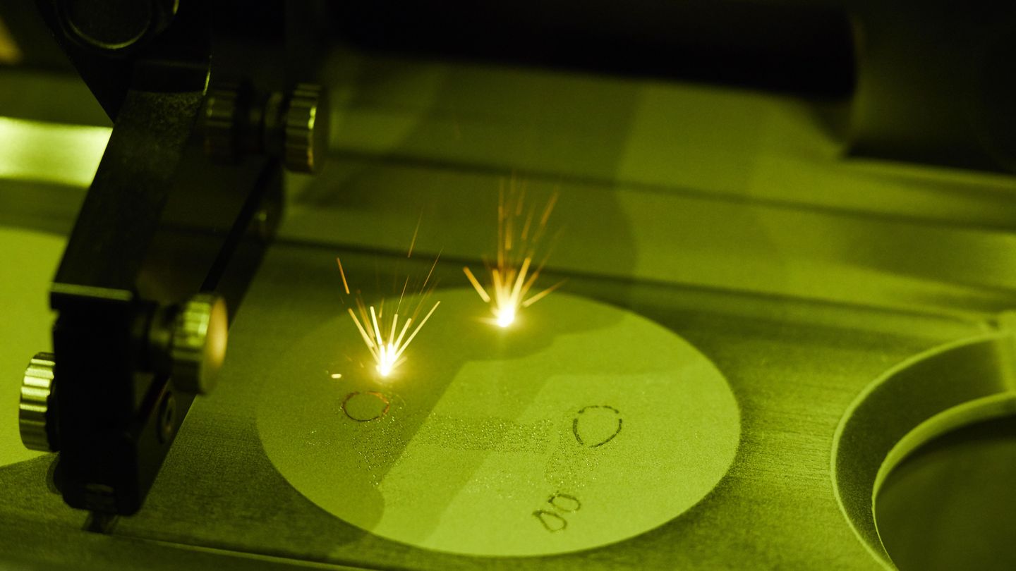

Multilaser-Prinzip
Zwei Laser schmelzen bei der TruPrint 1000 dentale Strukturen aus Pulver.

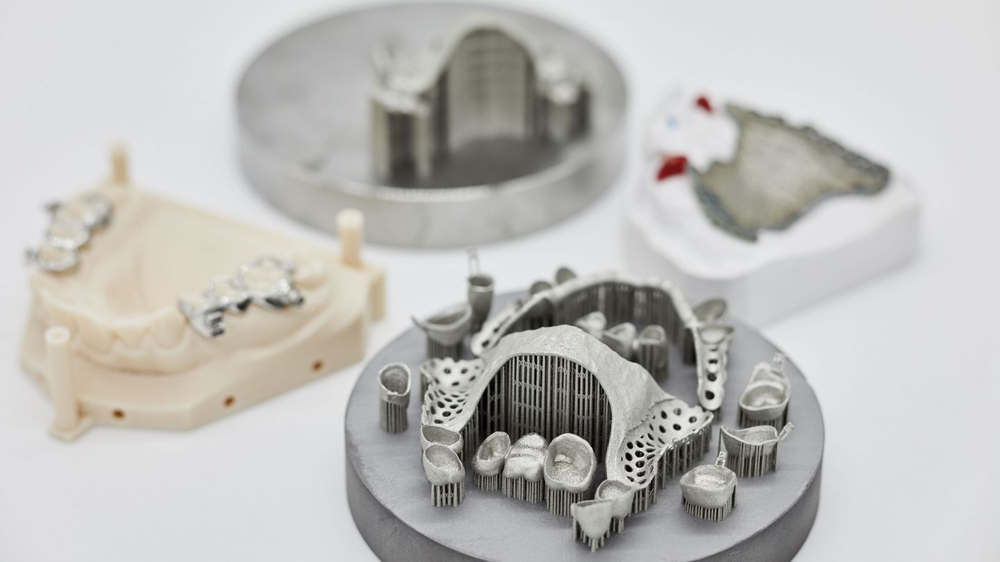

Zahnersatz
Zahnersatz aus dem 3D Drucker TruPrint 1000 von TRUMPF.

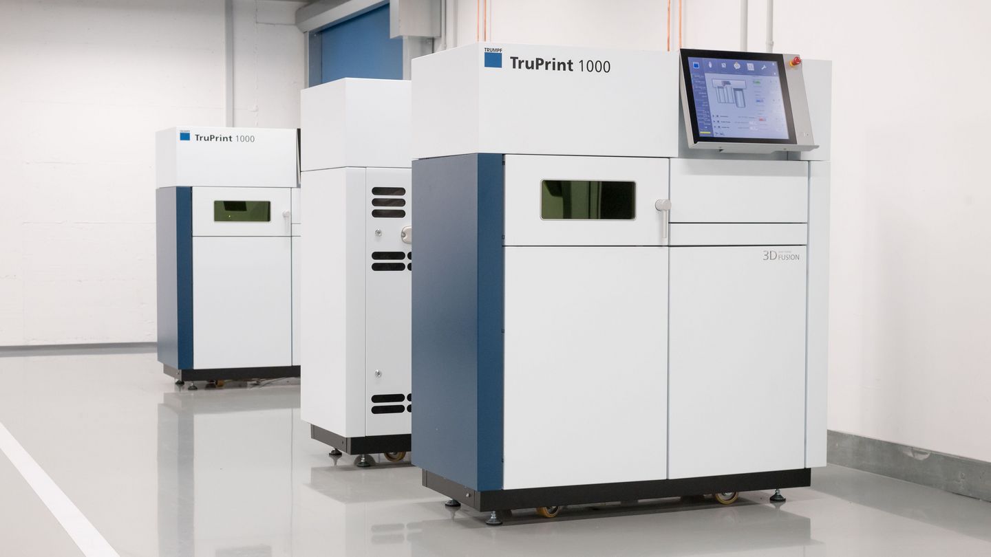

TruPrint 1000
Die TruPrint 1000 von TRUMPF ist der produktivste 3D-Drucker für die Dentalindustrie Drucker am Markt.
