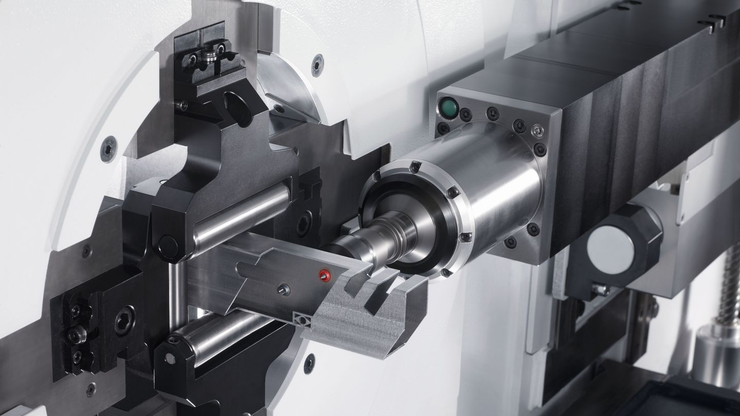

TruLaser_Tube_5000_fiber
Von Bau- und Edelstahl bis zu Buntmetallen – dank des Festkörperlasers bearbeitet die TruLaser Tube 5000 fiber unterschiedliche Materialarten.

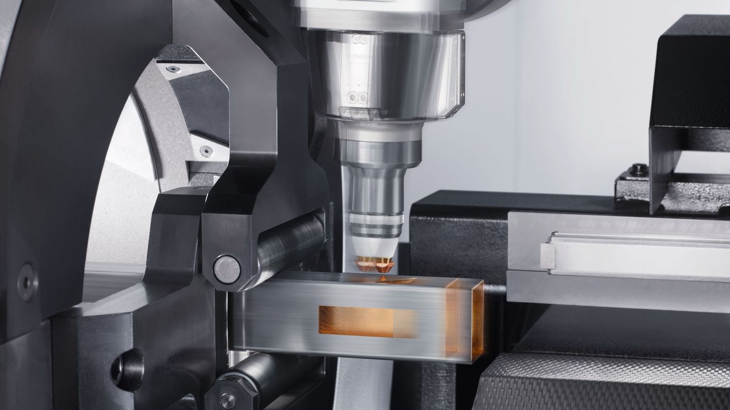

T_6089_RapidCut
RapidCut sorgt dafür, dass sich die Bewegungen der Rohrachse und des Schneidkopfes überlagern. Das steigert die Dynamik der Maschine beim Schneiden kleiner Konturen um das Vierfache.
