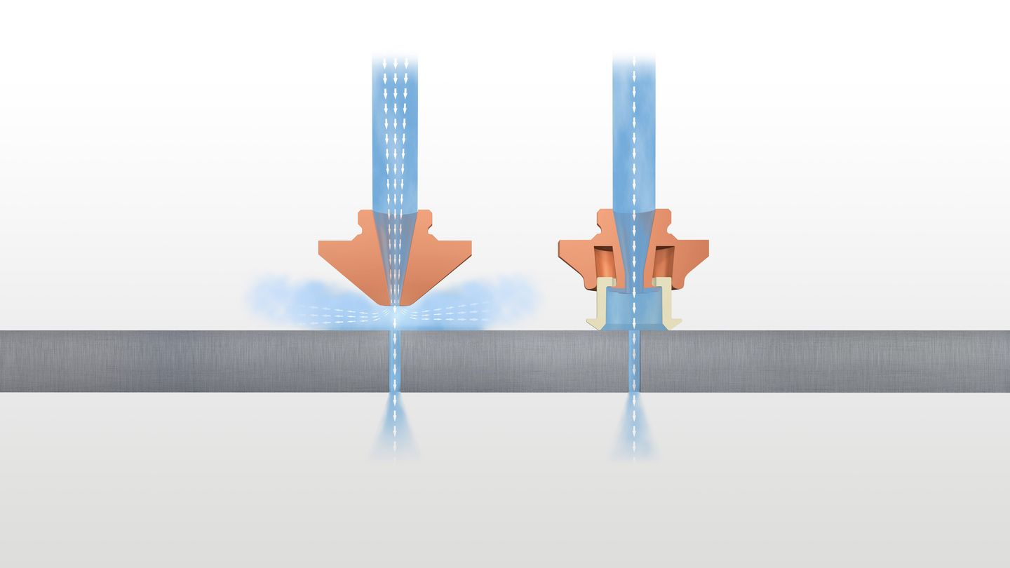

Beim Highspeed-Prozess kommt eine so genannte Nebenstromdüse zum Einsatz. Ein Teil des Schneidgases tritt durch die Düsenmitte gemeinsam mit dem Laserstrahl aus; der Rest bildet um den Hauptstrahl herum einen Nebenstrom. Dieser konzentriert den Hauptstrahl auf den Schnittspalt. Die Schmelze wird so effektiver ausgetrieben. Die patentierte Düse des Schneidprozesses Highspeed Eco ist zusätzlich mit einer Hülse ausgestattet. Sie führt das Gas direkt in den Schnittspalt und sorgt so dafür, dass kein oder nur ein geringer Anteil des Gases seitlich abströmt. Während die bewegliche Hülse bei der Bearbeitung über das Material gleitet, hat die Düse einen Abstand von 1,5 Millimetern zur Blechoberfläche. Dadurch überwindet sie mühelos Materialaufwürfe, die beim Einstechen entstehen können, was die Einstechzeiten reduziert und der Gefahr von Beschädigungen vorbeugt.

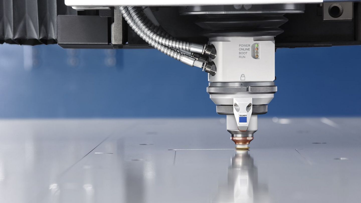

Der Tafeldurchsatz beim Highspeed-Prozess kann bis zu doppelt so hoch ausfallen verglichen mit dem Standardschnitt. Eine Nebenstromdüse reduziert den Gasverbrauch um durchschnittlich 40 Prozent.
Ein neues Düsendesign reduziert beim Prozess Highspeed Eco den Stickstoff-Verbrauch um durchschnittlich 70 Prozent. Wie beim Prozess Highspeed steigen Vorschubgeschwindigkeit und Tafeldurchsatz um bis zu 100 Prozent.

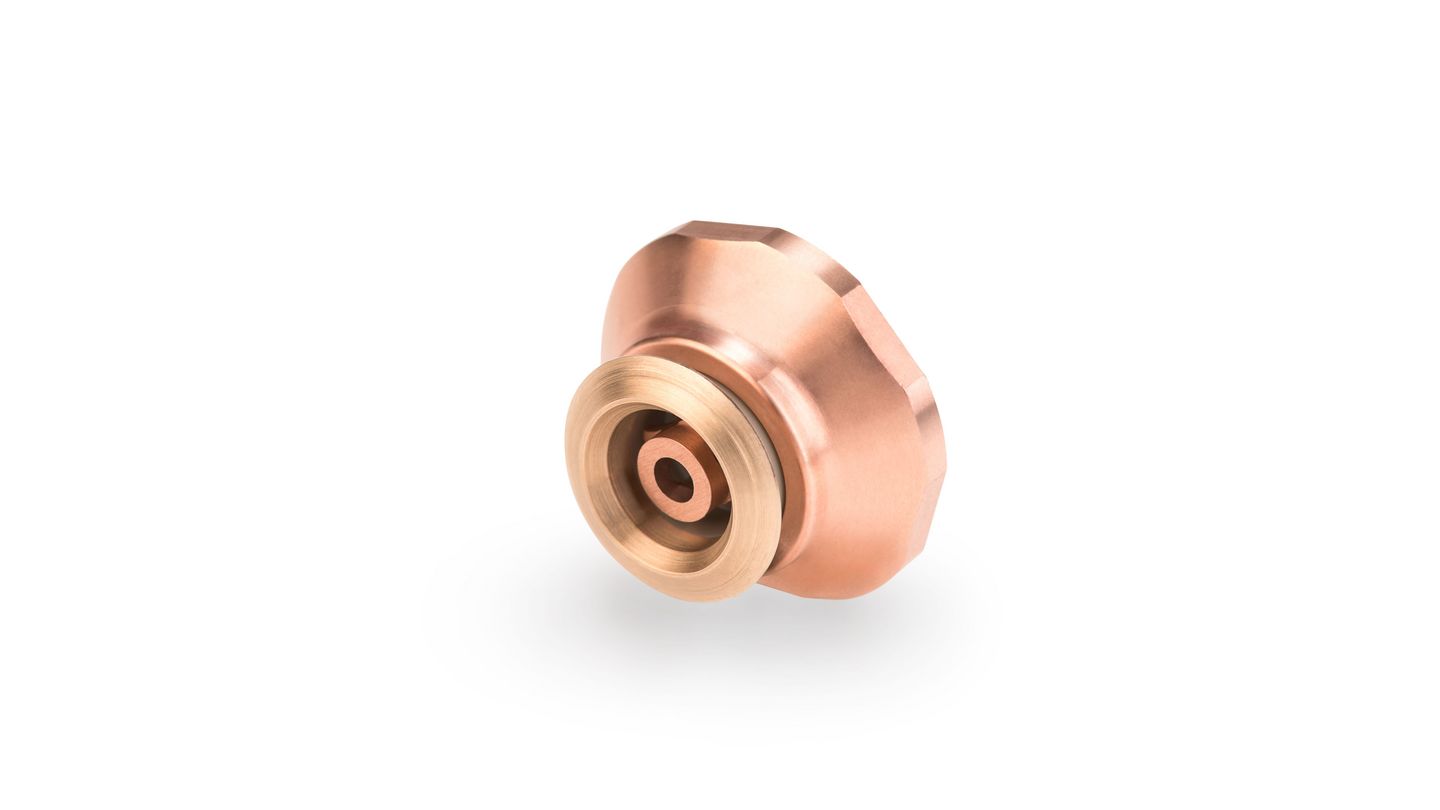

Die patentierte Düse des Schneidprozesses Highspeed Eco ist mit einer Hülse ausgestattet.
Die Hülse der Highspeed Eco-Düse führt das Gas direkt in den Schnittspalt.
