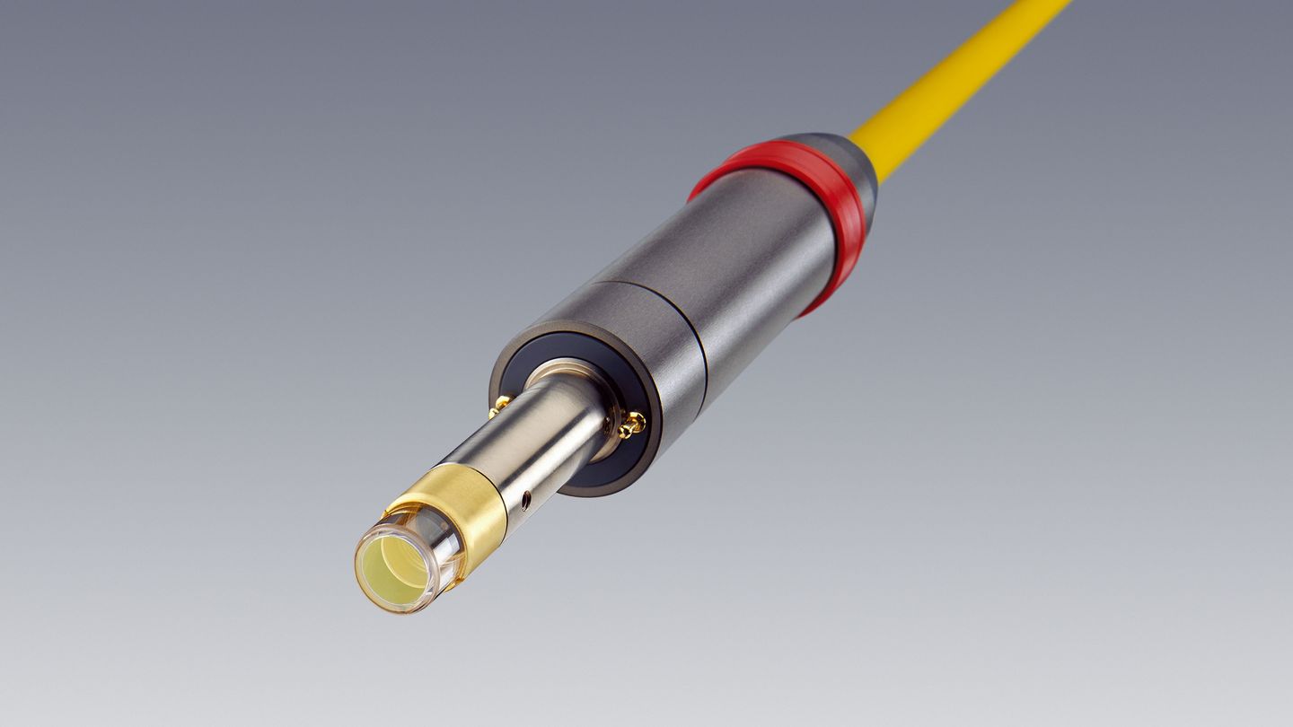

Laserlichtkabel
TRUMPF demonstriert in der eigenen Fertigung, dass das Fügen der Glasschutzkappen mittels Femtosekundenlaser praxisreif ist.

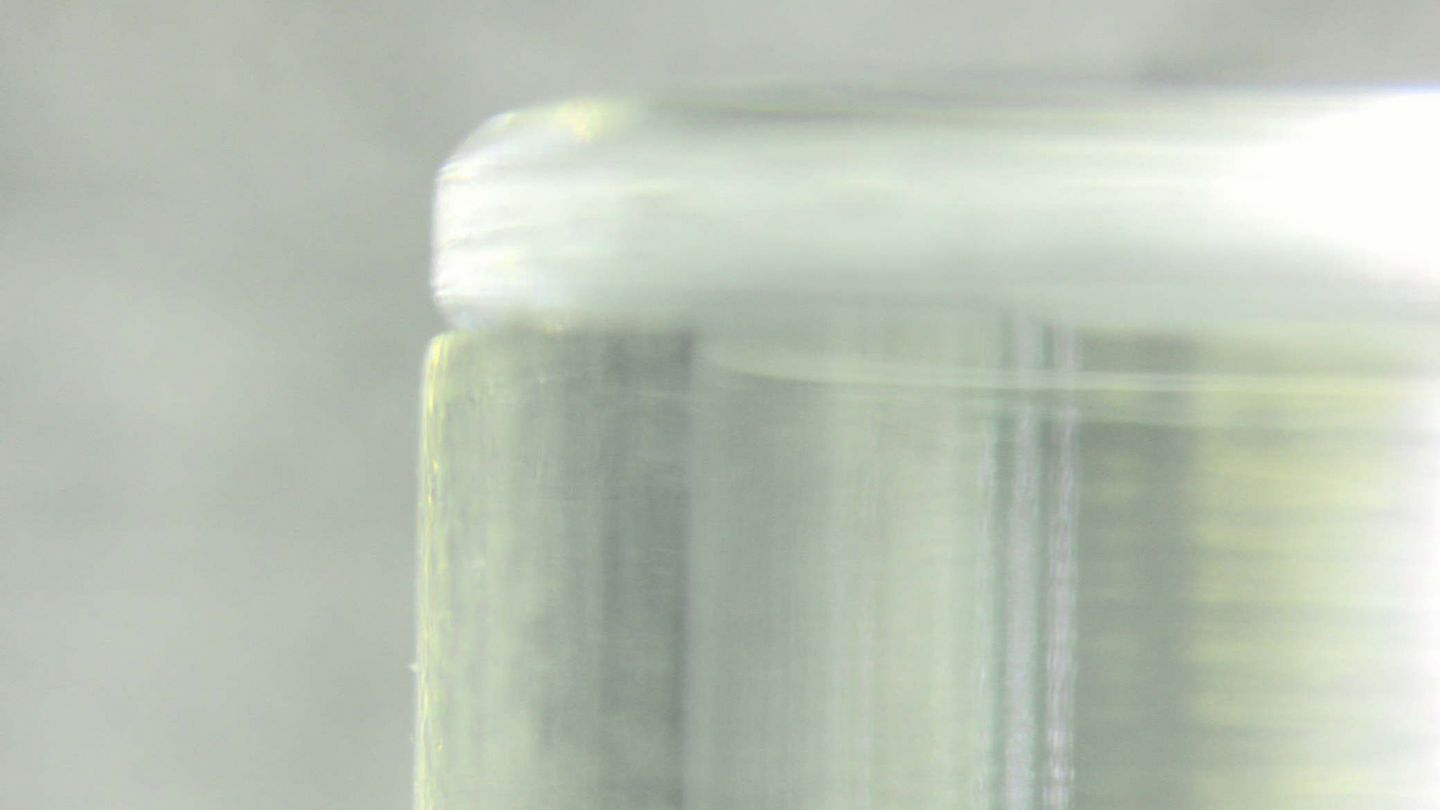

Bruchtest
Per Laser geschweißte Schutzkappen erreichen beim Bruchtest eine mehr als doppelt so hohe Festigkeit.
