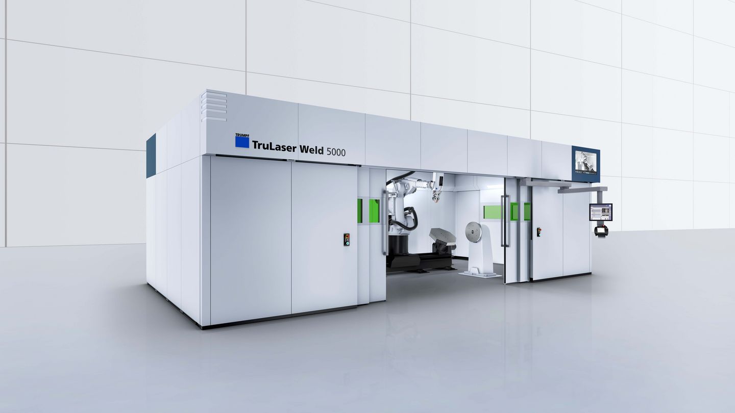

TruLaser Weld 5000 Grossformat
TruLaser Weld 5000 Großformat
Die XXL-Ausführung der TruLaser Weld 5000 bearbeitet Teile mit bis zu vier Metern Länge. Neben dem Wendepositionierer für große Bauteile haben im Innenraum zusätzlich Positionierer für kleinere Teile Platz.

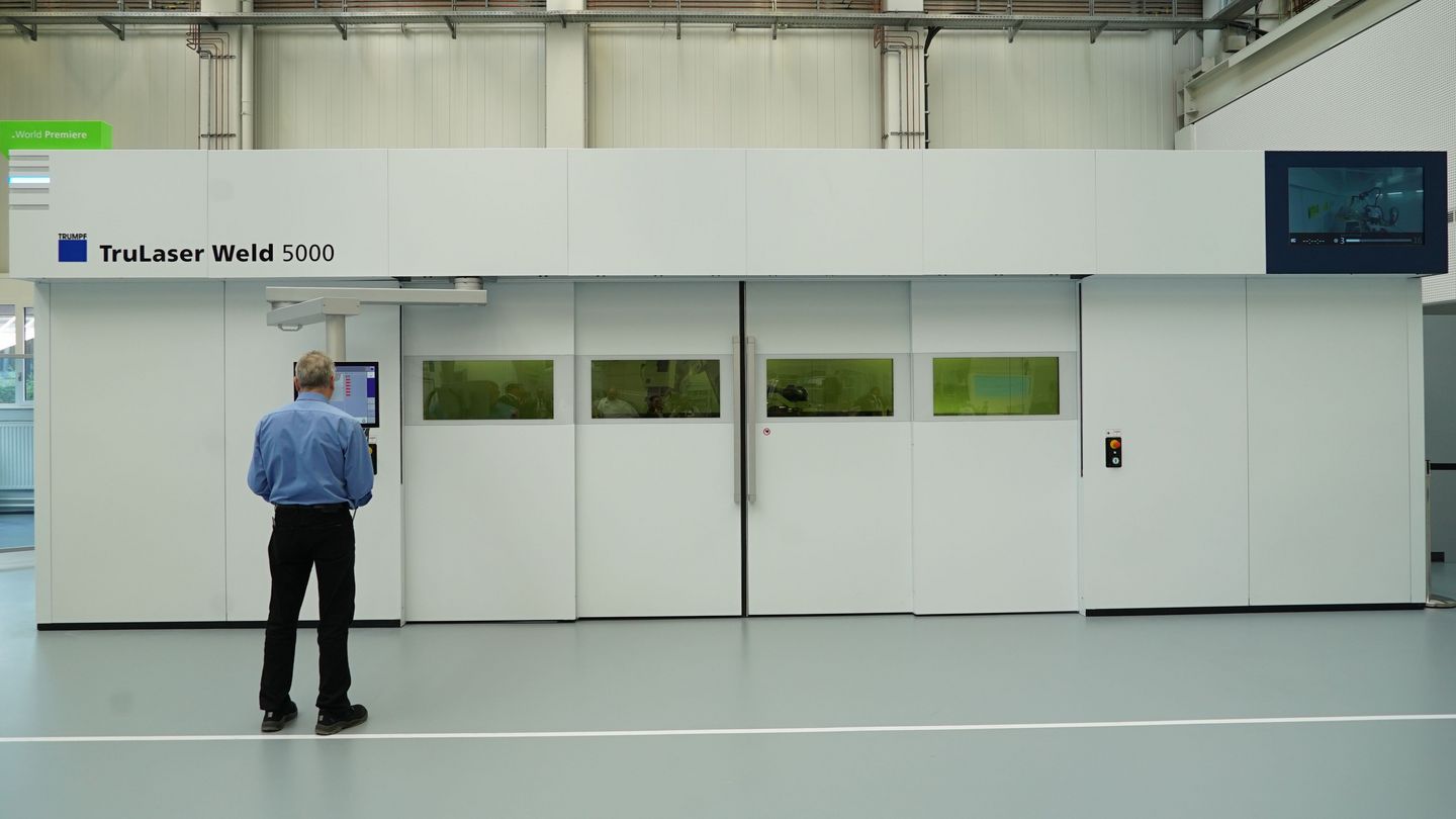

Vier Meter breite Tür
Durch die vier Meter breite Türöffnung gelangen auch längerer Teile ins Innere der Zelle.
