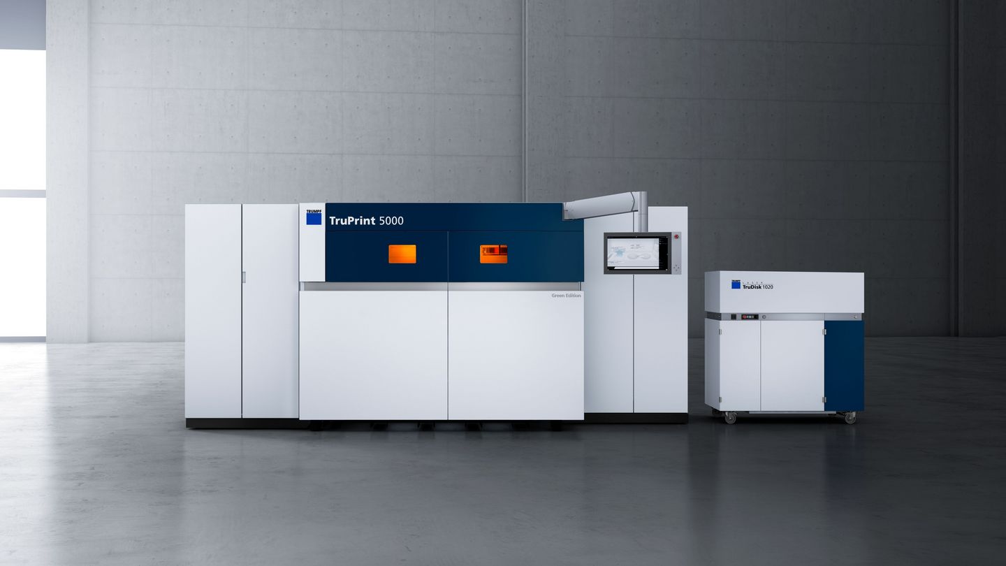

TRUMPF TruPrint 5000 Green Edition
Mit dem grünen Laser kann die TruPrint 5000 Green Edition auch große Kupferbauteile additiv fertigen (Bild: TRUMPF)

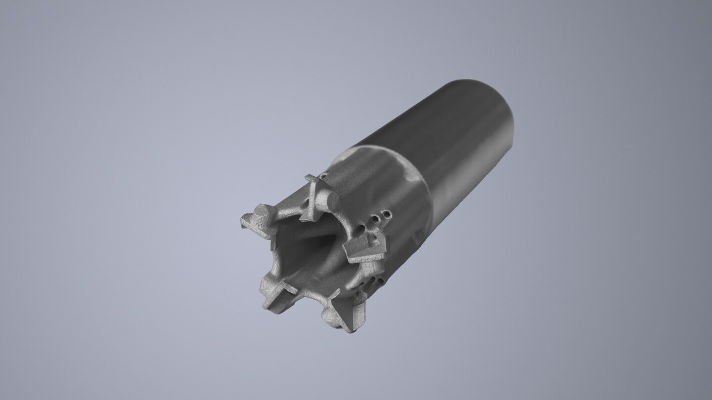

Preform
Nutzer der TruPrint 5000 mit der Funktion Preform auf gefräste oder gegossene Bauteile spezielle Funktionen wie Kühlkanäle aufdrucken. Auf dem Bild zu sehen ist eine Fräserkonstruktion der Paul Horn GmbH. (Bild: TRUMPF)
