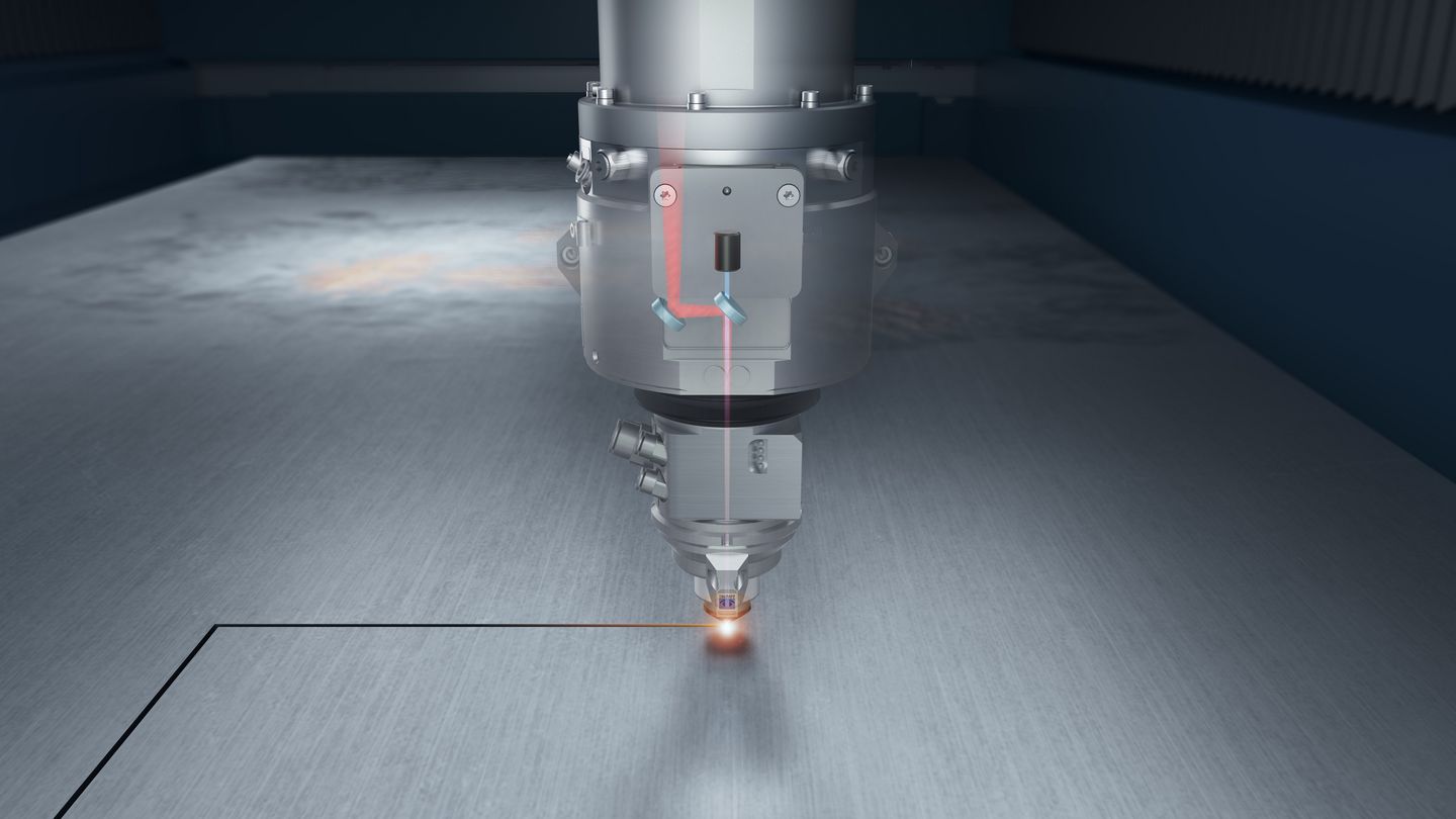

Intelligente Sensorik
Active Speed Control blickt durch die Düse und beobachtet die Strahlung, die beim Schmelzen des Materials entsteht. Anhand dieses sogenannten Prozessleuchtens bestimmt sie, ob die Schmelze wie geplant austritt, ermittelt den schnellstmöglichen Vorschub und regelt bei Bedarf nach – und das viele hundert Mal pro Sekunde.

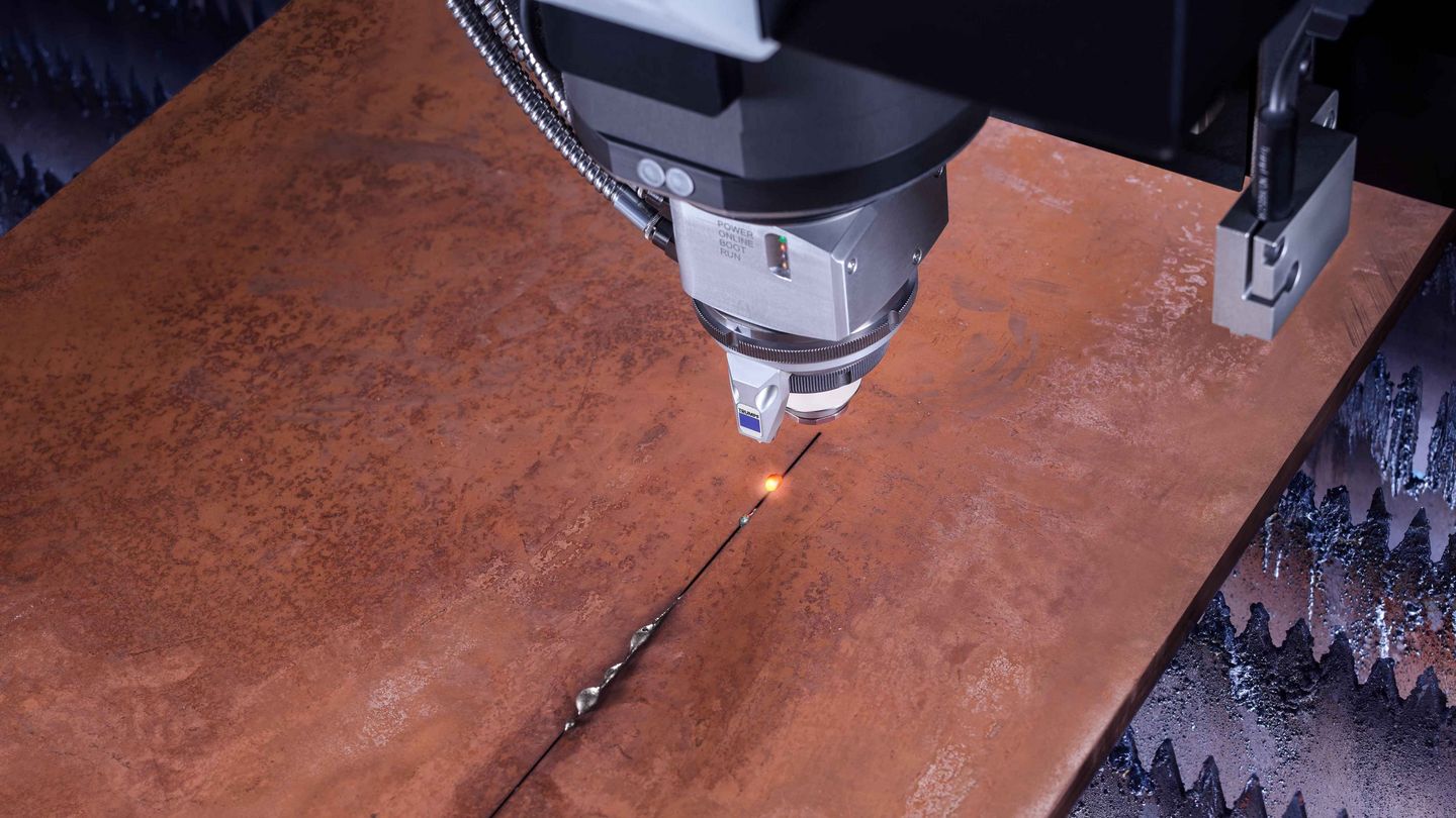

Schneidprozess ohne Active Speed Control
Beim Brennschnitt von Baustahl mit einer minderwertigen Materialqualität sind Materialaufwürfe deutlich zu erkennen.

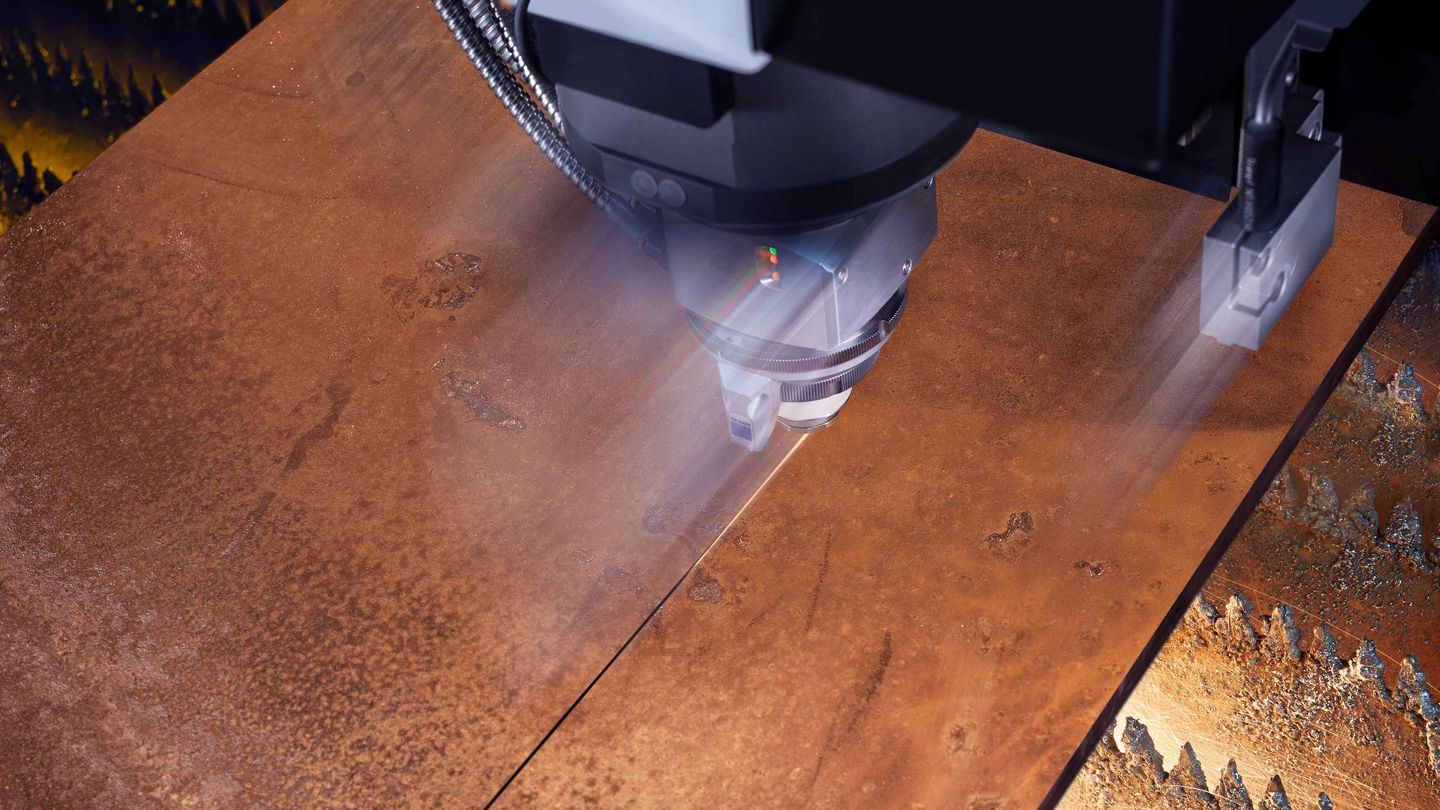

Schneidprozess mit Active Speed Control
Die Sensorik reagiert auf Rost und Verschmutzungen auf der Oberfläche, passt den Vorschub automatisch an und vermeidet so einen Fehlschnitt.
