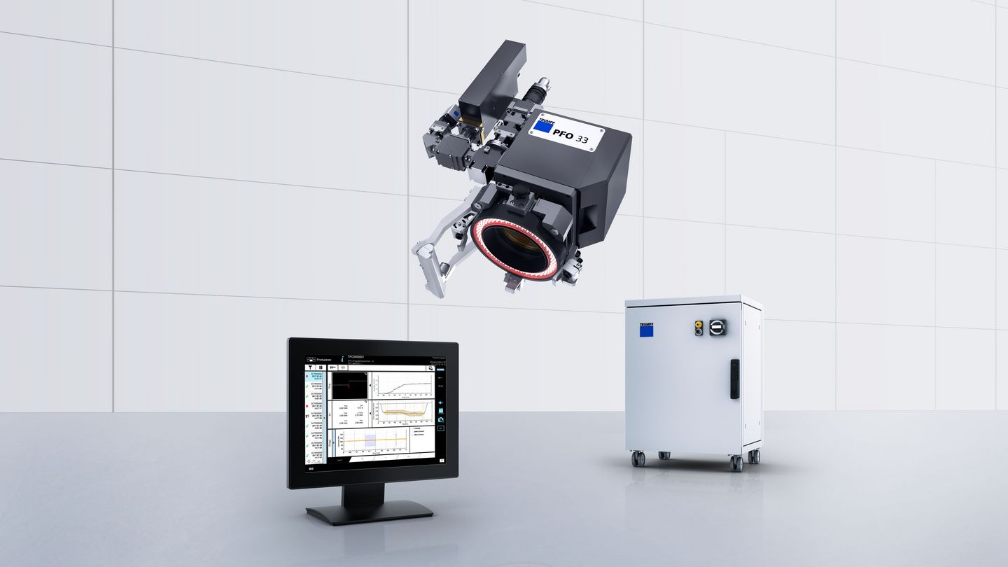

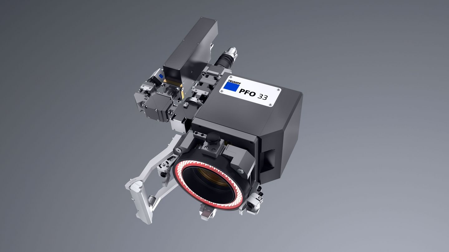

Neue Scanneroptik PFO33:
Kern des Schweißsystems ist die dritte Generation der Scanneroptiken von TRUMPF. Die Optik hat eine intelligente Steuerung, die permanent mit dem Laser im Austausch ist. Bei hochproduktiven Fertigungsprozessen mit sehr vielen Schweißungen lässt sich dadurch sicherstellen, dass jeder Vorgang wiederhohlgenau durchgeführt wird. Zudem verfügt die Optik über neue Objektive, mit denen hochbrillante Strahlquellen wie der TruDisk 8000 im gesamten Arbeitsraum der Scanner-Optik PFO33 genutzt werden können. Der Clou: Für die Optik ist ein spezielles Objektiv verfügbar, mit dem sich die Busbars mehrerer Zellen in einem größeren Scanfeld schweißen lassen, ohne Optik oder Bauteil dafür neu positionieren zu müssen. Die Spiegel der Optik bewegen sich hochdynamisch. Dadurch lassen sich Schweißstrategien und -geometrien freier gestalten und die Effizienz in der Fertigungslinie steigt.
Neue Einschweißtiefensensorik VisionLine OCT Check:
Die Einschweißtiefensensorik VisionLine OCT Check überwacht während des gesamten Schweißvorgangs, dass der Laser immer gemäß den eingestellten Parametern einschweißt. Zudem prüft die Sensorik die erstarrte Schweißnaht auf geometrische Abweichungen. Dies ermöglicht sehr wiederholgenau Kontaktierungen der einzelnen Busbarverbindungen und eine kontinuierliche Qualitätsprüfung jedes Bauteils und jeder Schweißnaht. Manuelle Qualitätskontrollen reduzieren sich dadurch auf ein Minimum. Zudem lassen sich die Qualitätsdaten des Sensorsystems umgehend nach der Bearbeitung des Werkstücks archivieren. Die Handhabung von VisionLine OCT Check ist einfach, die Sensorik lässt sich über eine intuitive Bedienoberfläche einfach und schnell programmieren.

Scanneroptik
Bei hochproduktiven Fertigungsprozessen stellt die Scanneroptik PFO33 sicher, dass sich Schweißungen wiederhohlgenau und prozesssicher durchführen lassen.
