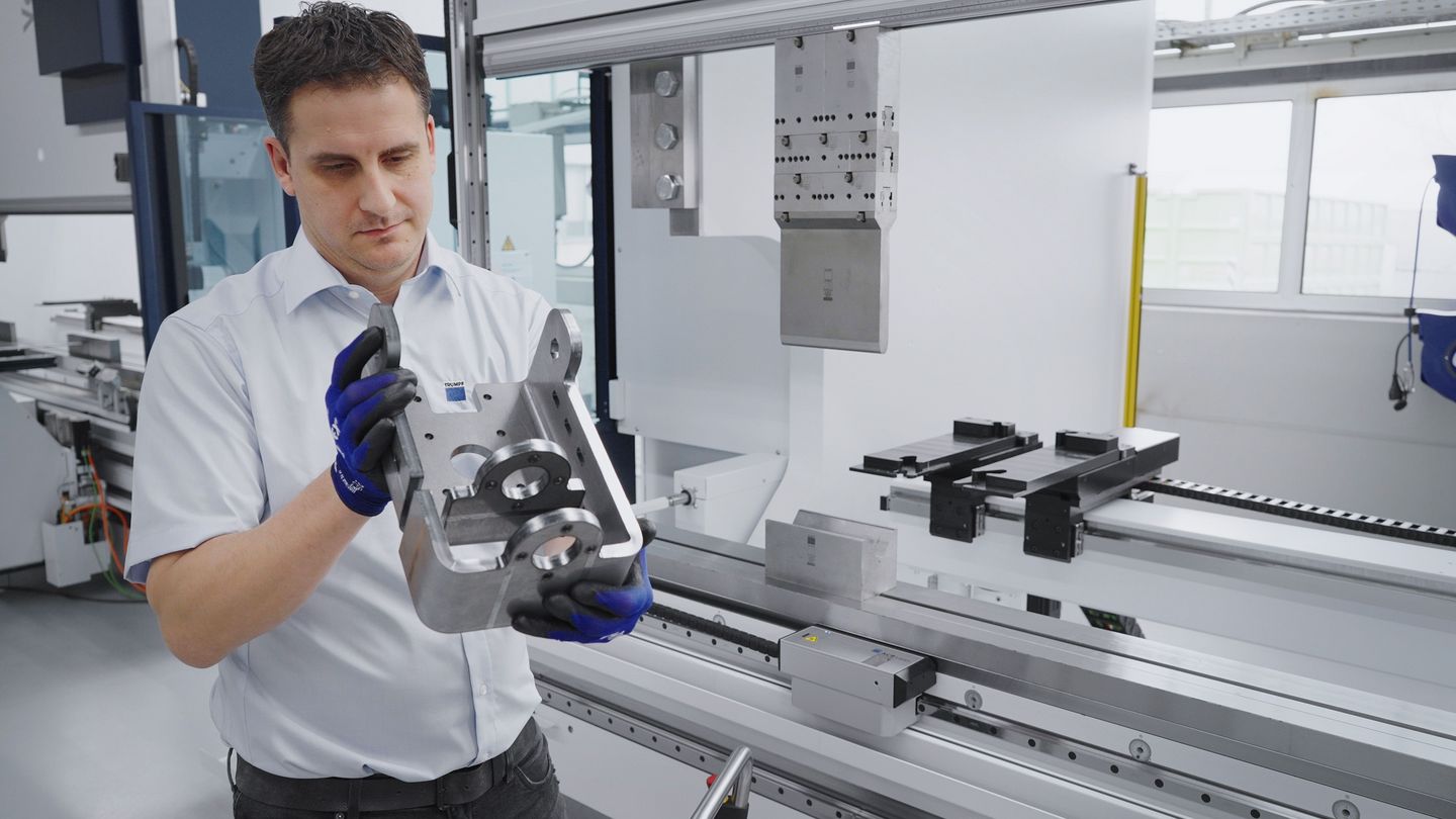

Ditzingen, 24. Februar 2023 – Mit der neuen Generation der TruBend Serie 8000 zeigt das Hochtechnologieunternehmen TRUMPF auf seiner Hausmesse INTECH die neue Generation einer Biegemaschine, wodurch sich sehr große Bauteile besonders effizient biegen lassen. Mit einer Einbauhöhe von 880 Millimeter und einem Hub von 700 Millimeter können Mitarbeiter Werkstücke mit großen Schachtelhöhen einfach biegen und bequem wieder ausfädeln. Darüber hinaus verfügt die Maschine über zahlreiche Zusatzoptionen, die das Biegen schwerer Werkstücke erleichtern. Dazu gehört eine Biegehilfe, die das Bauteil beim Biegevorgang automatisch mitführt. Das entlastet den Bediener. Außerdem lässt sich die Maschine mit einer speziellen Werkzeugklemmung für XXL-Bauteile ausrüsten. „Die neue TruBend 8000 Serie ergänzt unser Portfolio im Biegesegment optimal. Unternehmen finden bei TRUMPF für jede Biegeanwendung die passende Technologie – von der Einstiegsmaschine bis zur vollautomatisierten Lösung für Übergrößen“, sagt Produktmanagerin Deborah Lidauer.
Hochfeste Stähle problemlos biegen
Die erste Maschine der neuen Generation verfügt über eine Presskraft von 400 Tonnen und kann somit auch dicke und kurze Bleche mühelos bearbeiten. Dank der großen Abkantlänge von 4,40 Meter eignet sie sich aber auch für lange, dünnere Bauteile. Besonders feste Materialien wie die Maschinenstähle Hardox oder Weldox biegt die Maschine problemlos. Zudem ermöglicht sie Anwendern das sogenannte Stationsbiegen, bei dem sich verschiedene Ober- und Unterwerkzeuge nebeneinander einsetzen lassen. Damit können Produktionsmitarbeiter unterschiedliche Bauteile und Biegungen bearbeiten, ohne jedes Mal die Rüstung der Maschine zu ändern. Die TruBend 8000 ist damit vor allem für Unternehmen interessant, die große Bauteile in kleinen Stückzahlen biegen. Typische Branchen, für die neue Maschinengeneration sind der Fahrzeug- oder Maschinenbau sowie die Gebäudetechnik. Aber auch universelle Anwendungen für Job-Shopper sind bestens geeignet.
