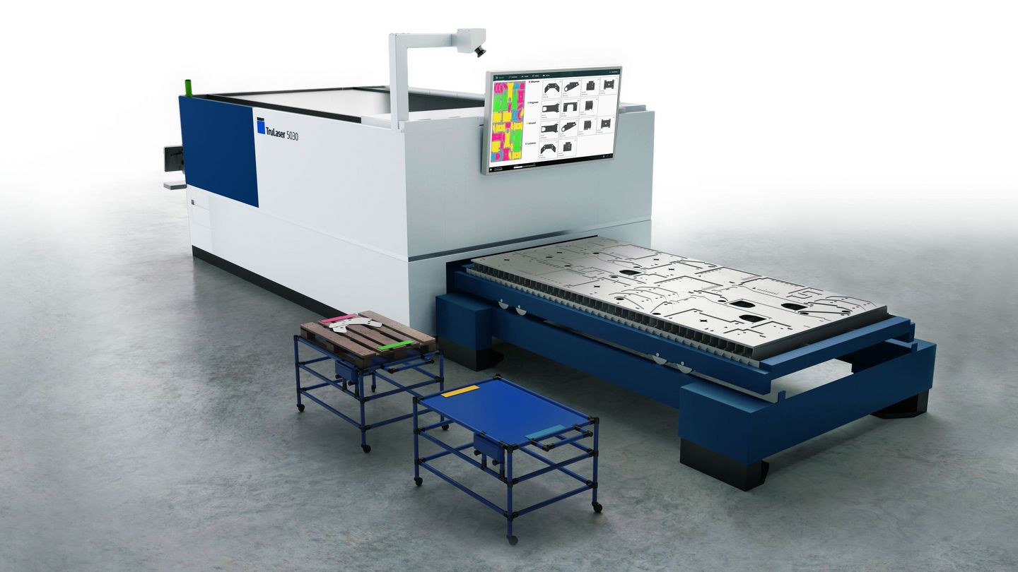

Ditzingen, 14.08.2020 – TRUMPF hat eine Lösung entwickelt, die für Überblick sorgt und Mitarbeiter beim Sortieren von Blechteilen an der Laserschneidmaschine unterstützt. Der „Sorting Guide“ erkennt dank einer KI-Lösung, welches Teil der Bediener entnommen hat und zeigt ihm alle notwendigen Informationen auf einem Bildschirm an. Diese Informationen beinhalten zum Beispiel den Folgeprozess. Insbesondere bei Blechtafeln mit vielen unterschiedlichen Aufträgen steigert der Sorting Guide die Effizienz an der Schnittstelle zwischen Laserschneidmaschine und Intralogistik. Er unterstützt den Bediener bei der Optimierung der eigenen Abläufe, indem er beispielsweise auf dem Bildschirm Teile des gleichen Auftrags farblich markiert. Gleichzeitig ermöglicht er dem Bediener, am Palettenwechsler den Maschinenstatus und optional auch den Maschineninnenraum im Blick zu haben. So kann er auf Störungen unmittelbar reagieren. Der Sorting Guide erfasst jedes entnommene Teil automatisch. Aufwändiges Nachzählen der Teile und händische Rückmeldungen ins Leitsystem gehören der Vergangenheit an. Die digital erfassten Daten im Leitsystem bilden damit in Echtzeit den realen Produktionsfortschritt in der Fertigung ab. Der Bediener sieht auf einen Blick, welche Teile bereit sind für die Weiterverarbeitung und wo er gegebenenfalls die Nachproduktion einleiten muss. Der Sorting Guide steigert die Produktivität im Arbeitsalltag und erhöht die Effizienz der Laserschneidmaschine.
Bildverarbeitung lernt dazu
Der Sorting Guide funktioniert mithilfe künstlicher Intelligenz. Er besteht aus einer Kamera und einem Industrie-PC mit intelligenter Bildverarbeitung. Sein neuronales Netz erkennt, welche Teile der Maschinenbediener bereits von der Blechtafel entnommen hat. Im Gegensatz zu herkömmlichen Bildverarbeitungs-verfahren lässt sich dieses Netz durch kontinuierlich gesammelte Daten weiter trainieren und verbessern. Darüber hinaus dient die Datenbasis dazu, künftig weitere Optimierungspotenziale für die Anwender zu erschließen. Voraussetzung für den Einsatz des Sorting Guide sind aktuell die Softwarelösungen TruTops Fab oder TruTops Boost.
Sorting Guide
Der Sorting Guide erleichtert, Blechteile an Laserschneidmaschinen von Hand zu sortieren.
Unterstützung des Bedieners
Der Sorting Guide unterstützt den Bediener bei der Optimierung der eigenen Abläufe, indem er beispielsweise Teile des gleichen Auftrags farblich markiert.
