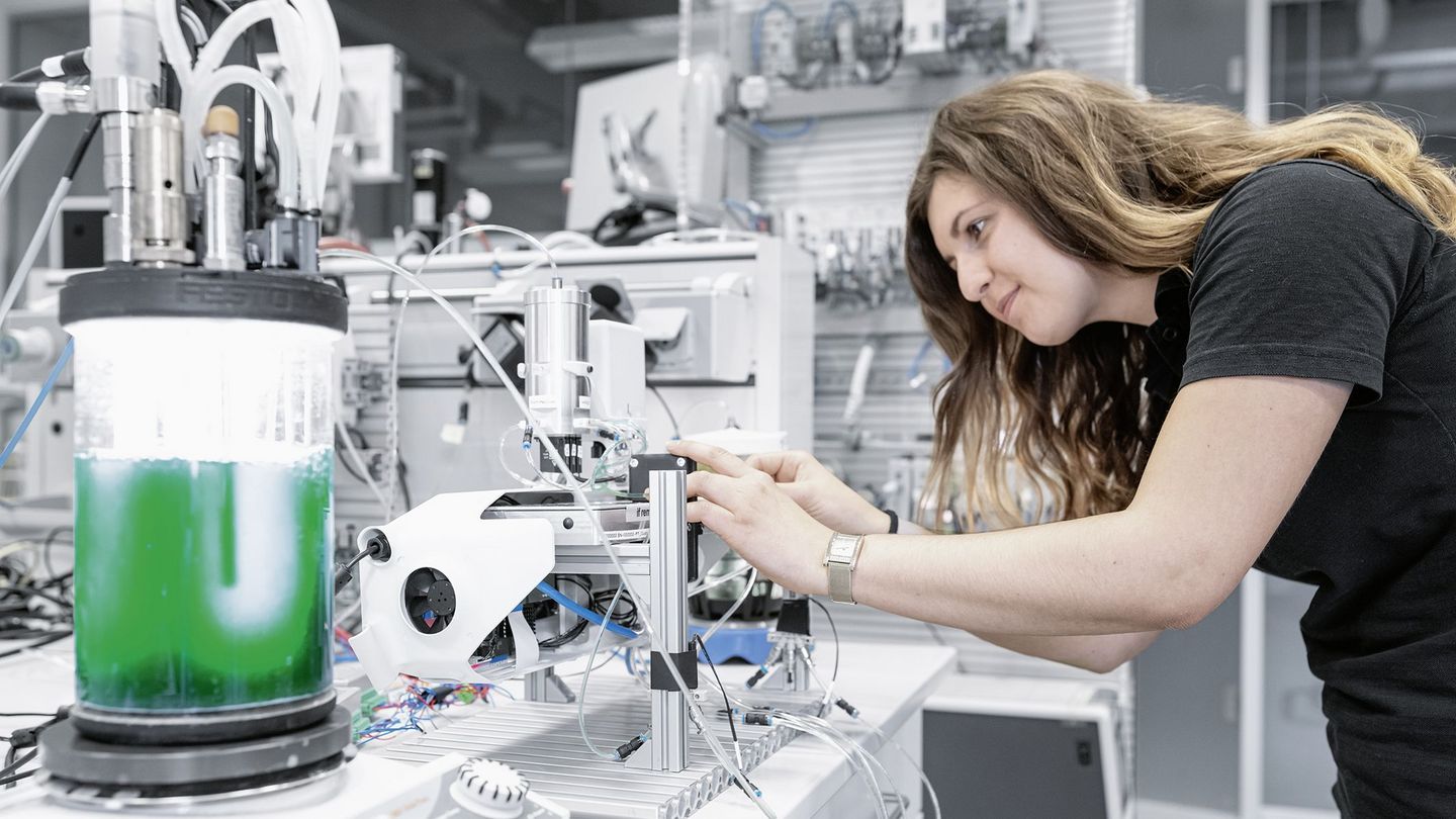

Messung von Biomasse im Algenreaktor von Festo (Halle 6)
Der Steuerungs- und Automatisierungsspezialist Festo zeigt auf der Hannover Messe einen Algenreaktor, der mit Hilfe des Quantensensors von Q.ANT präzise und in Echtzeit Auskunft über das Wachstum der Organismen im Inneren der Anlage erhält. Die Algen werden dem Sensor dafür automatisiert und kontinuierlich durch spezielle mikrofluidische Komponenten von Festo zugeleitet, beispielsweise Pumpen zur präzisen Steuerung kleinster Flüssigkeitsmengen. Der Quantensensor ist in der Lage, einzelne Zellen optisch zu analysieren, sodass die Menge der Biomasse exakt ermittelt werden kann. Zusätzlich untersucht er die Zellen mit Hilfe von künstlicher Intelligenz auf ihre Vitalität. Mit Hilfe des Quantensensors ist es möglich, vorrausschauend auf Prozessereignisse, zum Beispiel geringeres Wachstum, zu reagieren und regelnd einzugreifen, um ein schnelleres und sicheres Wachstum der Algen zu ermöglichen.
