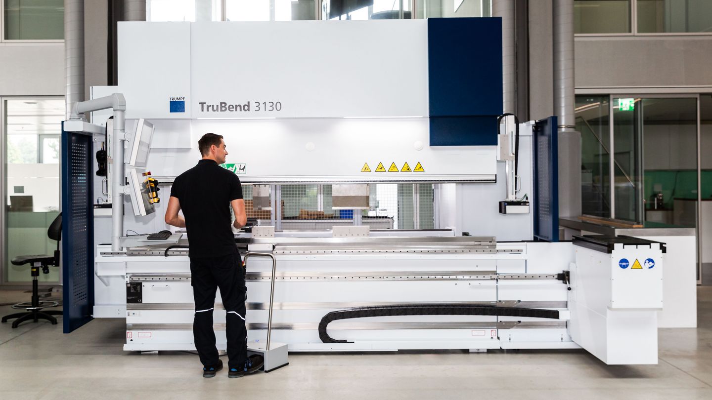

TruBend 3000
Bei der neuen Biegemaschinen-Serie TruBend 3000 hat TRUMPF die Durchlaufzeit um 40 Prozent verringert. Weiterhin lässt sich die Maschine einfach programmieren, arbeitet besonders präzise und spart Energie. (Quelle: TRUMPF)

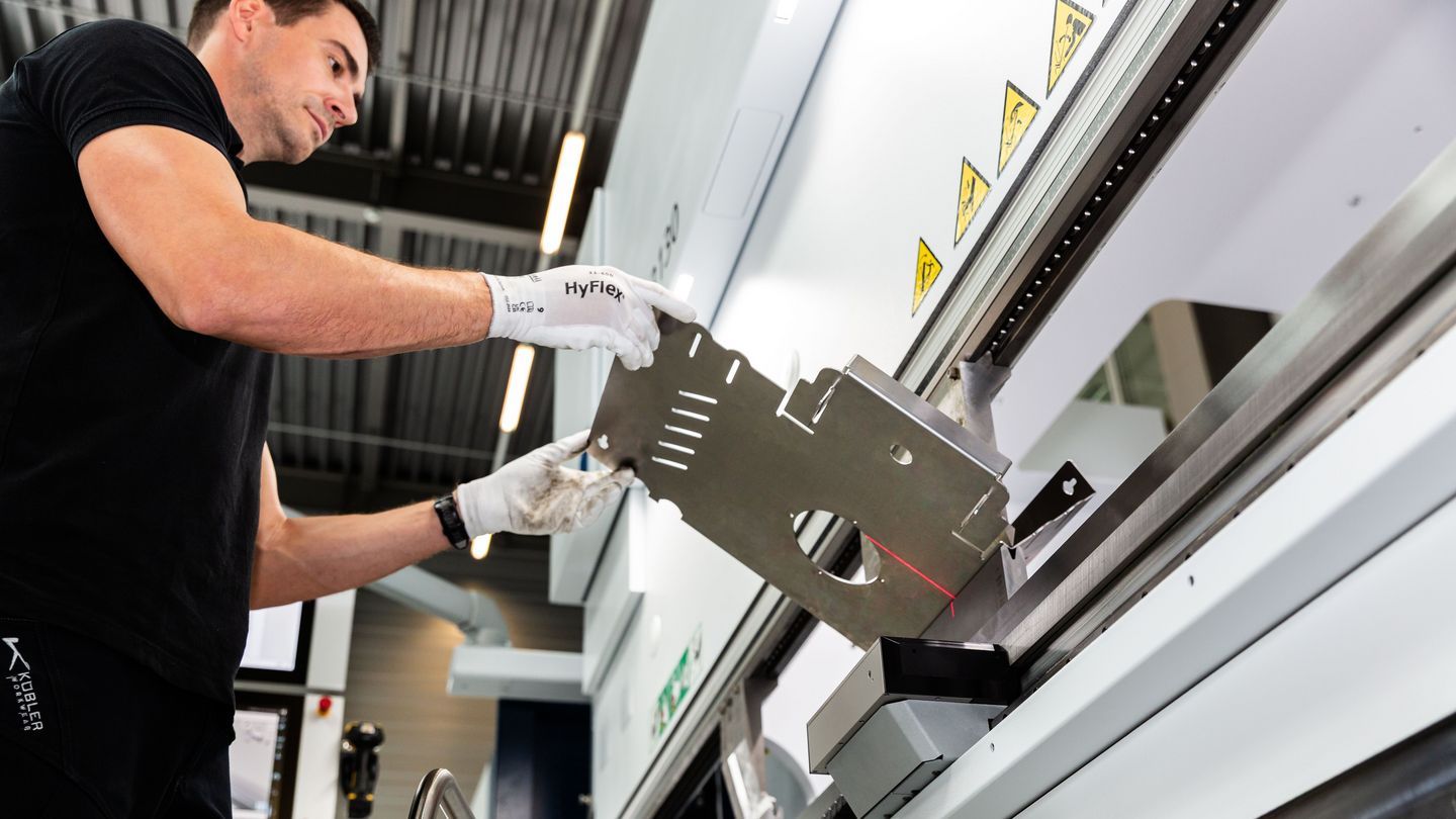

Hohe Teilegenauigkeit
Das bewährte, automatische Winkelmesssystem ACB Laser von TRUMPF sorgt bei der TruBend 3000 für eine hohe Teilegenauigkeit – vom ersten Bauteil an, selbst bei Materialschwankungen. (Quelle: TRUMPF)

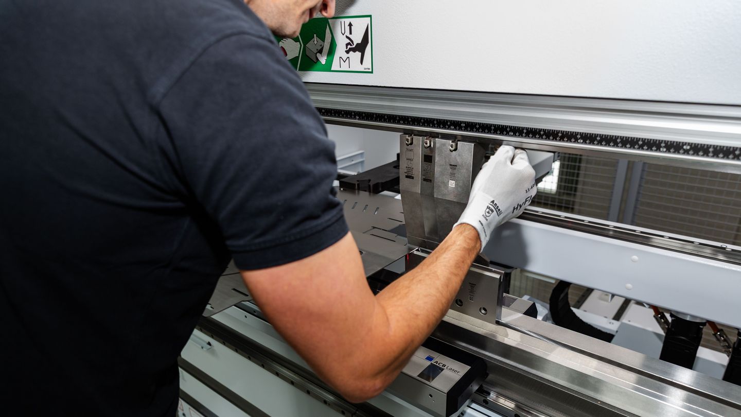

Schutz vor Arbeitsunfällen
Bei der Funktion „Bend Guard“ von TRUMPF überwachen Kameras und Matrix-Sensoren den Arbeitsbereich der Maschine. Erkennt die Software neben dem Bauteil weitere Objekte, schaltet sich die Maschine sofort ab. (Quelle: TRUMPF)
