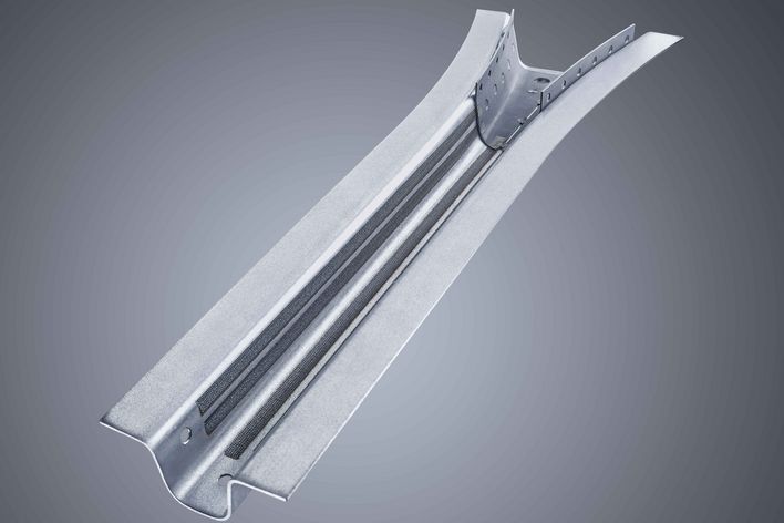

Leichtbau
Mit den Lasern von TRUMPF eröffnen sich völlig neue Möglichkeiten bei der Bearbeitung von Leichtbauwerkstoffen: Von Aluminium über den hochfesten Stahl bis zu den faserverstärkten Werkstoffen lässt sich alles für die Leichtbaukonstruktionen in Form bringen. Mit dem Laser fügen Automobilkunden hybride Bauteile, die aus mehreren Materialien bestehen. Für diese mussten bislang Zusatzwerkstoffe beim Schweißen eingesetzt werden. Dank intelligenter Laser-Remote-Technologien lässt sich zudem effektiv die Flanschbreite verringern. Kleinere, leichtere und damit kostengünstigere Bauteile können so realisiert werden.
Zur Gewichtsreduzierung von Fahrzeugen werden mehr und mehr massive Bauteile durch Rohrkonstruktionen ersetzt. So finden sich Rohre inzwischen in Kopfstützen, Querträgern und Sitzkonstruktionen wieder.
