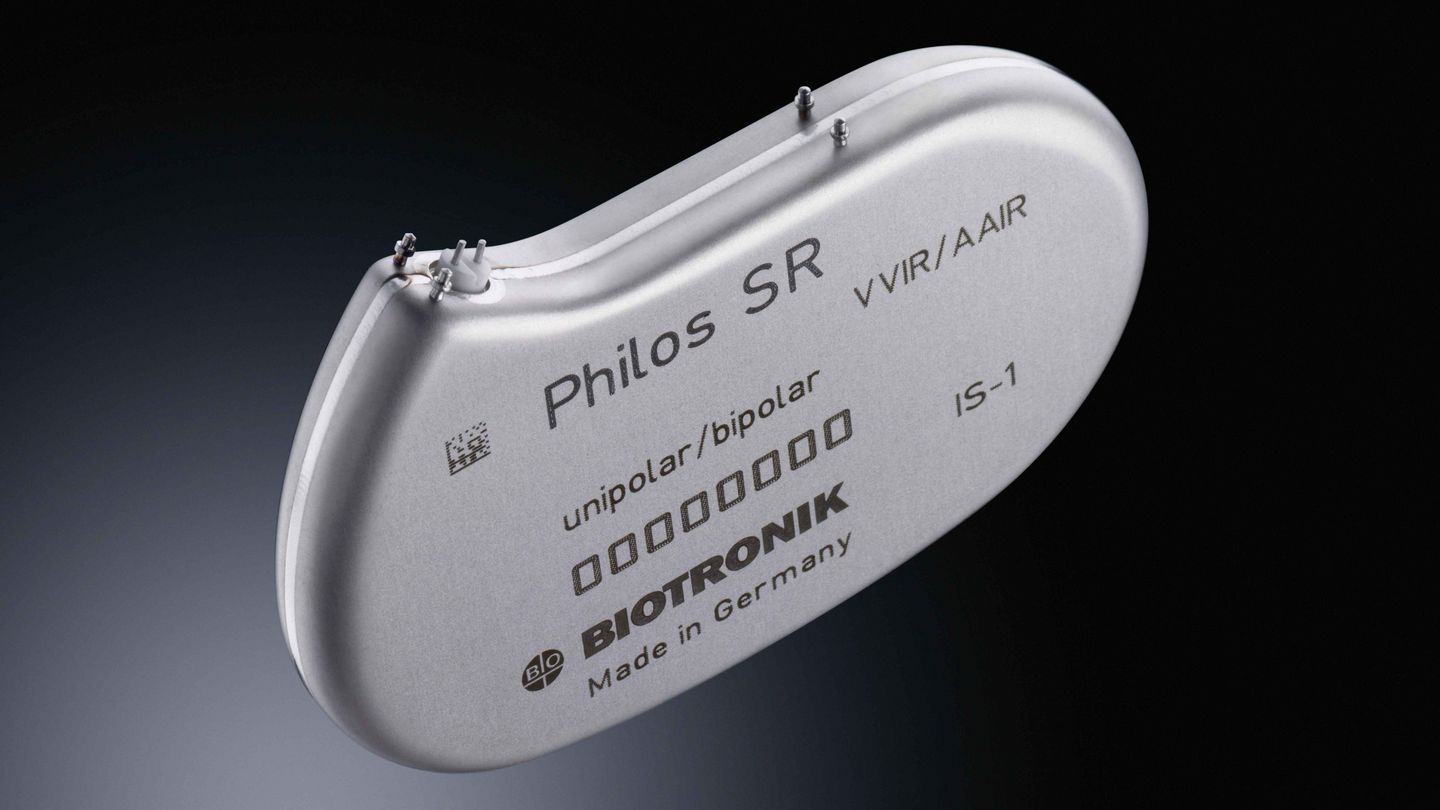

Anlassbeschriftungen auf Gusseisen
Das Anlassen per Laser kommt häufig beim Aufbringen von QR-Codes oder Data Matrix Codes auf metallischen Oberflächen zum Einsatz. Der Laser schafft eine sehr hochwertige, schwarze Markierung. Durch die Erzeugung eines weißen Hintergrunds hinter dem markierten Bereich kann der Kontrast und die Sichtbarkeit nochmals erhöht werden. Neben dem erhöhten Kontrast vergrößert sich dann auch der Blickwinkel, unter dem die Markierung ausgelesen werden kann.

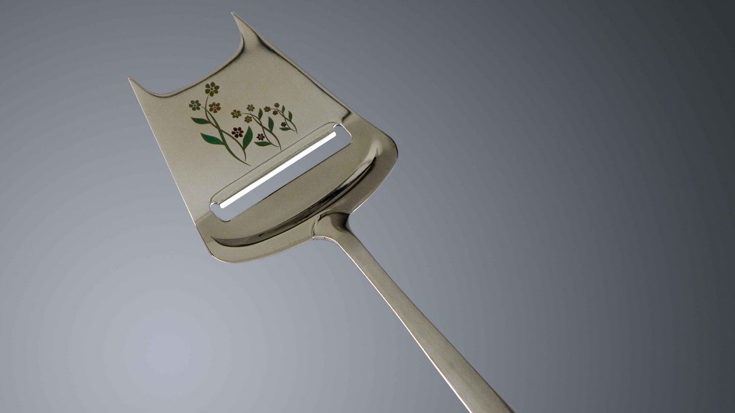

Dekorative Zwecke
Anlassbeschriftungen auf Gebrauchsgegenständen können auch rein dekorativen Zwecken dienen, wie bei diesem Käsehobel. Die Beschriftung ist auch nach zahlreichen Reinigungszyklen gut zu erkennen.

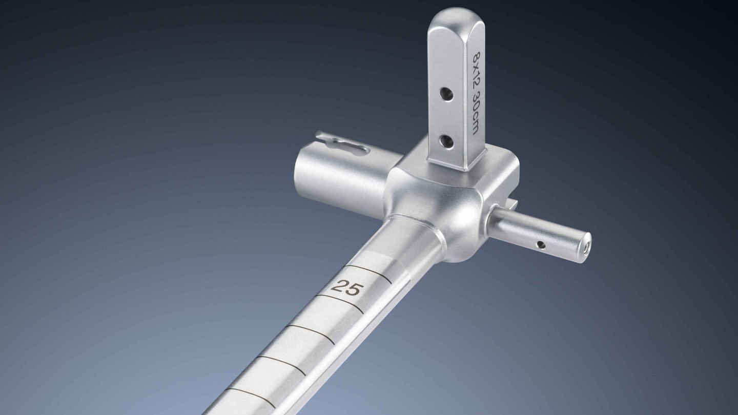

Anlassbeschriftungen zum Aufbringen von Linien, Punkten und Skalen
Gut lesbar, kontrastreich und gut geschützt vor Verschleiß: So müssen Markierungslinien, -punkte und Skalen auf Gegenständen wie diesem Bronchoskop sein.

Produktkennzeichnung, Produktlogos
Der Laser erzeugt gut lesbare und kontrastreiche Anlassbeschriftungen, die optimal für die Aufbringung von Produktkennzeichnen und Logos sind.

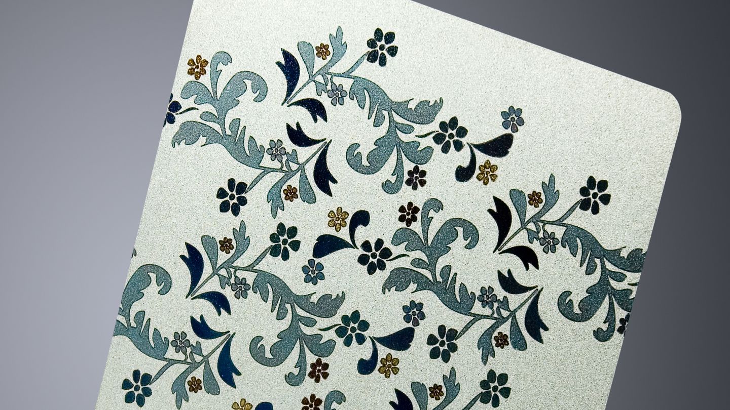

Erzeugung von Anlassfarben
Durch das selektive Einstellen der Laserleistung lassen sich auf vielen Stählen präzise Anlassfarben und damit auch farbige Grafiken erzeugen.

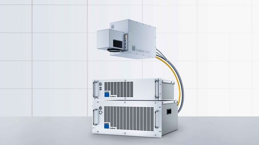

Beschriftungslaser TruMark 6030
TruMark 6030
Mit dem Beschriftungslaser TruMark 6030 profitieren Sie von den Vorteilen der nächsten Markierlasergeneration von TRUMPF. Die hohe Performance und exzellente Strahlqualität des Lasers garantieren Ihnen brillante Lasermarkierungen für Anwendungen jeder Branche.
