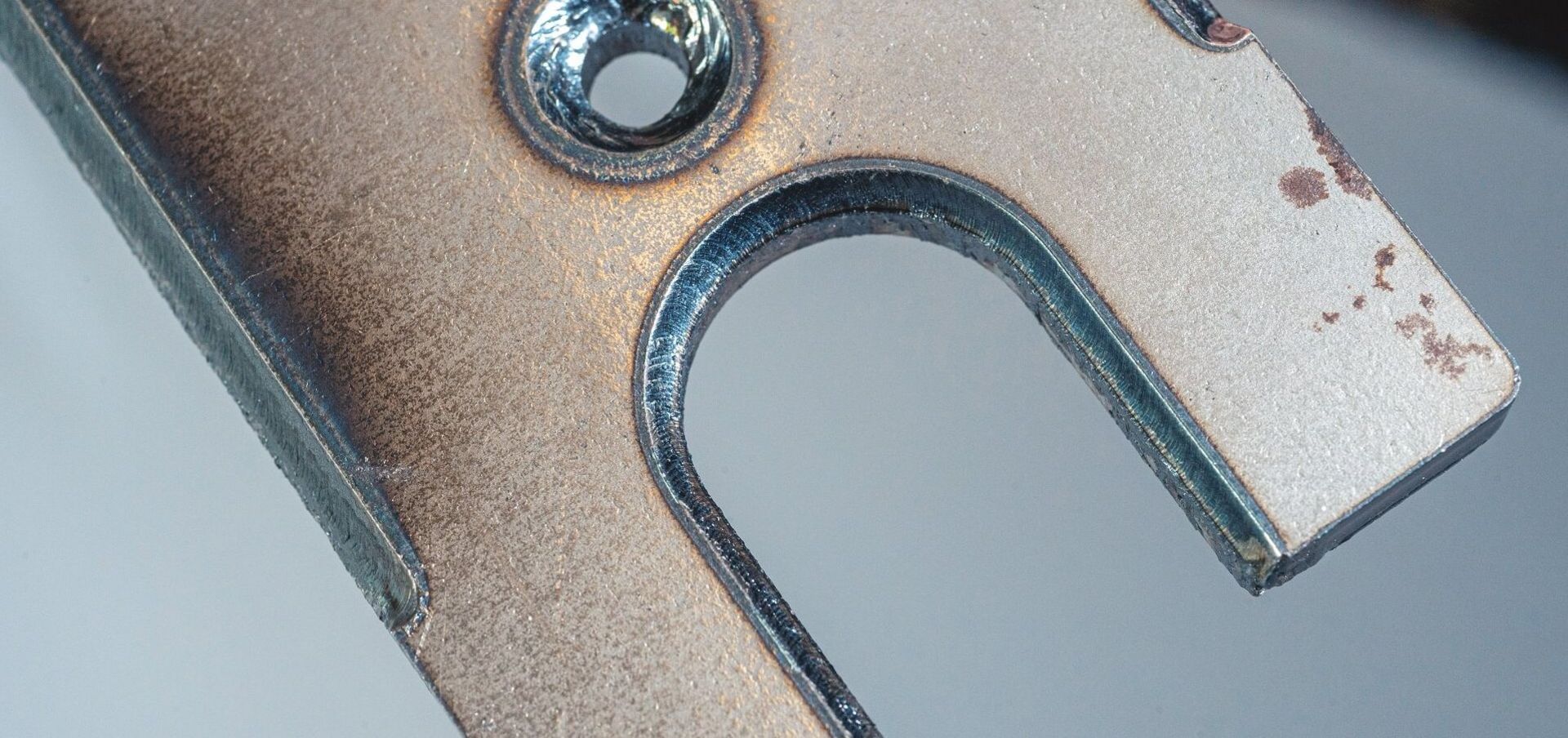

Stage_EdgeLine_Bevel
Ramona Hönl
Sechs Fälle für EdgeLine Bevel
M it EdgeLine Bevel hat TRUMPF eine neue Technologie auf den Markt gebracht, die Bauteile beim Schneiden automatisch für das Schweißen vorbereitet. So sparen Anwender Zeit und damit auch Geld. Das Verfahren erzeugt schräge Schnittkanten an den Konturen der Bauteile, die sogenannten Fasen. Für folgende sechs Bauteile lohnt sich EdgeLine Bevel besonders.

Dicke_Bleche
Besonders bei dicken Blechen ist die Technologie enorm hilfreich: Mit EdgeLine Bevel lassen sich Blechdicken von bis zu acht Millimetern bearbeiten.
Schoene_Bauteile
Keine Nacharbeit erforderlich: Mit EdgeLine Bevel erhält das Bauteil eine ebene Oberflächen, denn die Schweißnaht steht nicht über und sitzt somit bündig.
Bei_Wind_und_Wetter
Durch die spaltfreie Schweißnaht eignet sich EdgeLine Bevel ideal für Anwendungen im Freien.
Jedes_Gramm_zaehlt
EdgeLine Bevel ermöglicht Fasen, die Ablagerungen an den Rändern der Schweißnaht verhindern. Dadurch verlieren die Bauteile Gewicht.
Weniger_Arbeitsschritte
Neben Fasen lassen sich mit EdgeLine Bevel auch automatisch Senkungen erzeugen. Dadurch wird ein Arbeitsschritt eingespart.
Unmoegliches_ermoeglichen
EdgeLine Bevel ermöglicht neuartige Bauteile, die bisher kaum denkbar waren - neue Gestaltungsfreiheit für Konstrukteure.
