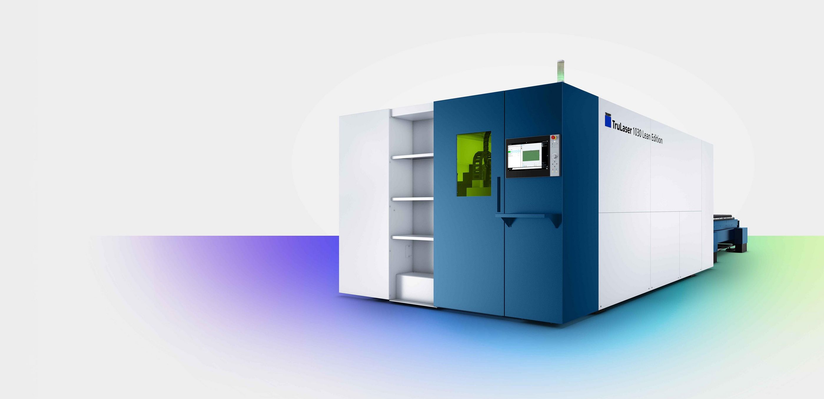

TruLaser 1000 系列 Lean Edition
高性價比機台
精益且高效地實施雷射切割
雷射切割領域的性價比之選:TruLaser 1000 系列 Lean Edition 是一款堅固耐用的機台,能夠經濟高效地完成切割任務。得益於相對較低的投資,所以即便是機台利用率稍低,該機也能帶來可觀回報。憑藉 6 kW 的雷射功率,該機可切割 25 mm 厚度及以下的所有板材,且切割品質極佳。可快速上手:機台操作直觀,且已內建了切割資料。
