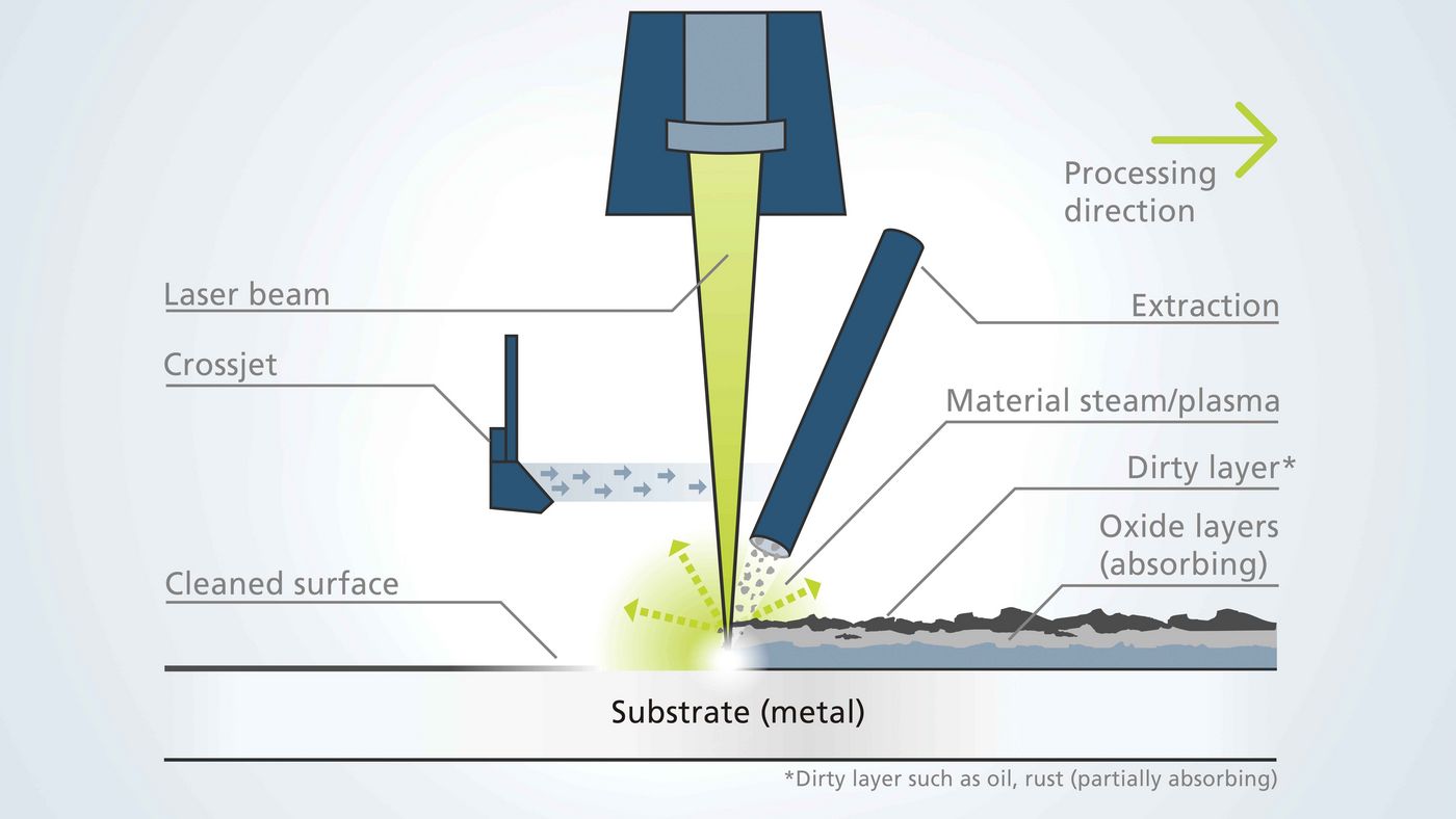

利用激光器清洁的工作原理
激光清洁应用概述
要通过激光器清洁表面,可使用激光打标机和短脉冲或超短脉冲激光器。
工作原理始终保持不变:
  • 聚焦激光束逐个脉冲地去除杂质以及干扰接合过程的氧化层或功能层。
  • 凭借非常高的脉冲峰值功率,激光器无接触且极其温和地蒸发不需要的层。
  • 相比在清洁时仍会留下薄层(例如 5 µm 漆)的 CO2 激光器,固体激光器可以更有针对性地处理表面。工件表面保持热量上几乎不受激光脉冲的影响,从而防止变形或材料损坏和变化。
  • 通过可选集成在相应设备中的抽吸系统,可以轻松直接地抽吸磨损的材料。

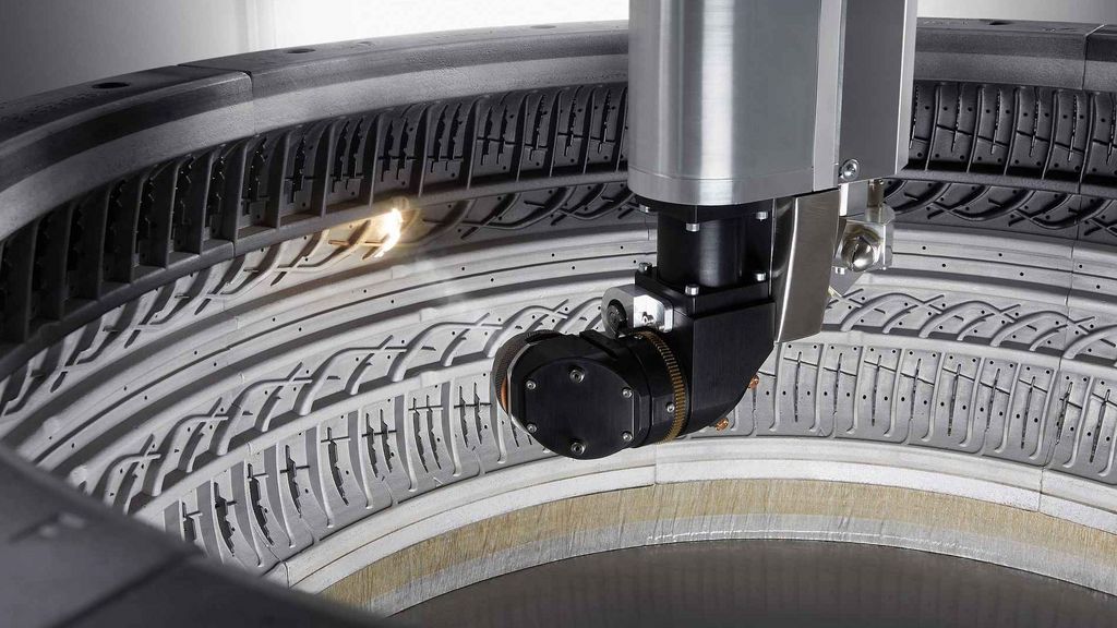

轮胎铸模激光清洁
TruMicro 7000 系列高功率纳秒激光器基于碟片激光技术,将短脉冲、高脉冲能量以及高频率的特点结合起来。因此,您可以以非常快的速度去除层和污物,并缩短节拍时间。通过在脉冲宽度保持不变的情况下改变重复率额外优化您的流程。
