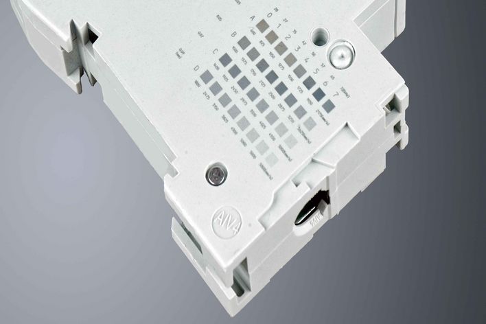

激光量会有针对性地改变各个分子,从而引发变色。
如何对抗燃或阻燃合成材料进行激光打标?
通快激光打标机应用:阻燃合成材料
特别是 加工阻燃合成材料时,材料和波长之间的最佳协调非常重要。 在这种情况下 建议使用 UV 激光器。如此,可在 浅色材料上施加深灰色标记。化学键的断裂引发变色。由于材料不会燃烧和碳化,这种标记被称为“冷标记”且表面质量高。

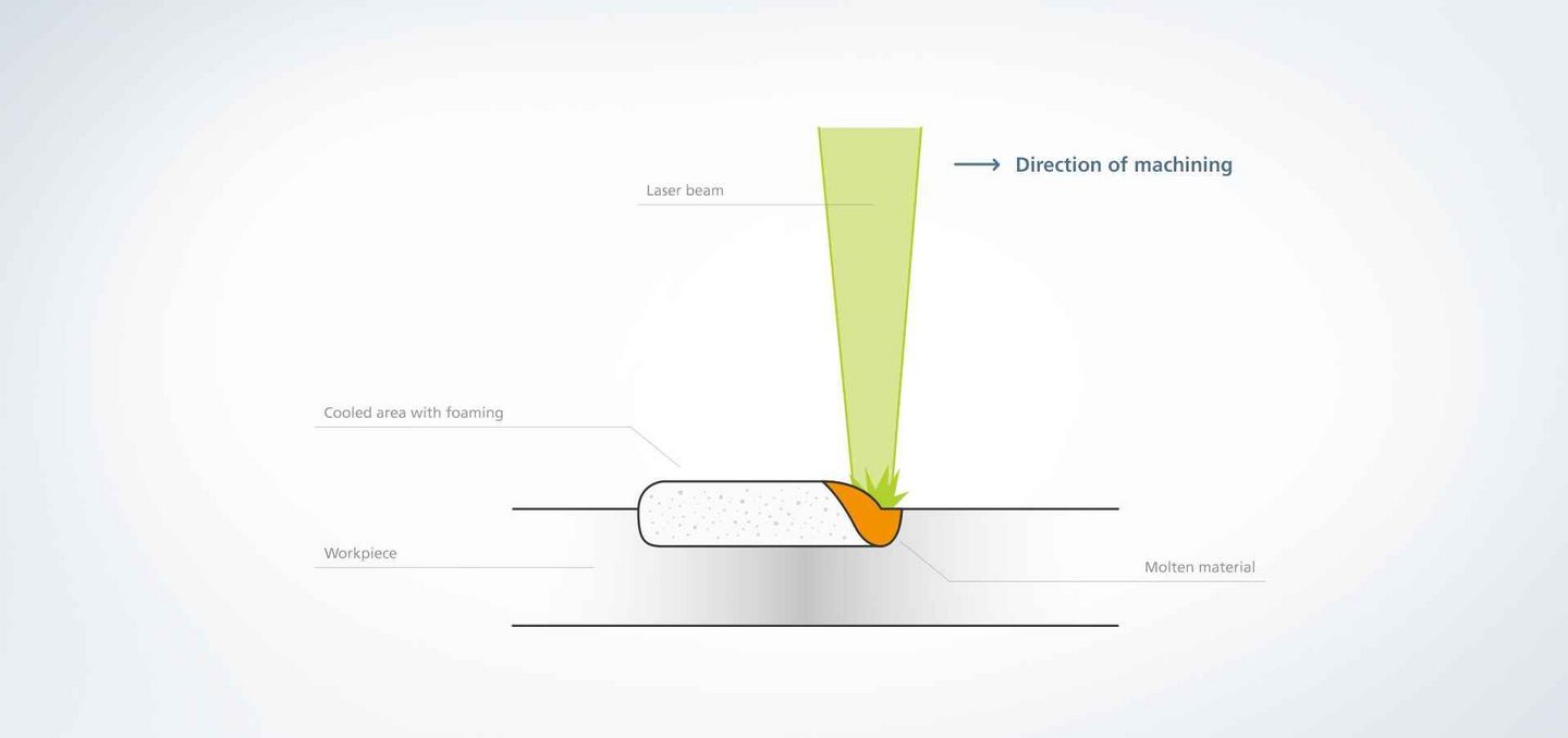

发泡:工艺概述
通快激光打标机应用:发泡方案
发泡时形成凸起标记
