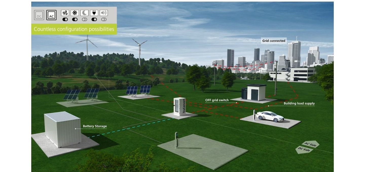

着眼于未来的系统:电池逆变器与可再生能量源相结合作为微型电网解决方案
由于大量客户特定的配置,电池储能系统始终可以适应各自的要求。还可非常顺利地扩展其他能源或电力充电站。

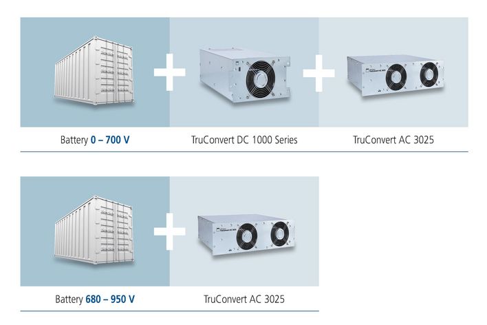

优点 2:所有氧化还原液流电池的工作电压均为 0 - 75V
TruConvert 系列涵盖 0 - 75V 的整个电池电压范围。因此,电解质的形成可以在 0 V 时发生。这就使得 氧化还原液流电池形成时不再需要额外的单元。
优点 3:适用于所有类型锂离子电池的宽电压范围
通快霍廷格电子可提供 48V - 900V 宽电压范围的解决方案,既可以作为直接 AC 连接,也可以作为 DC-DC 转换器。这使您在电池设计(电池数量)上享有高度自由。

新一代双向模块化逆变器 专为氧化还原液流和锂离子电池系统的高效节能运行而开发。对于电池制造商、集成商和用户而言,这是面向未来的设计。
进入产品页

Grid-Integration
Sie können das gleiche Design für mehrere Regionen auf der Welt verwenden (Nieder- und Mittelspannung) und somit Märkte in höheren Leistungsbereichen erschließen. Die Lagerung vor Ort gestaltet sich einfach, da nur ein Modell bestellt werden muss. Mit dem Speichersystem lässt sich ein eigenes Netz erstellen und jede Art von Lasten speisen (asymmetrisch, einphasig). Eine Integration in das Micro-Grid ist unkompliziert - ohne zusätzliche Kommunikation oder Verkabelung zwischen den DERs (Distributed Energy Resources).
