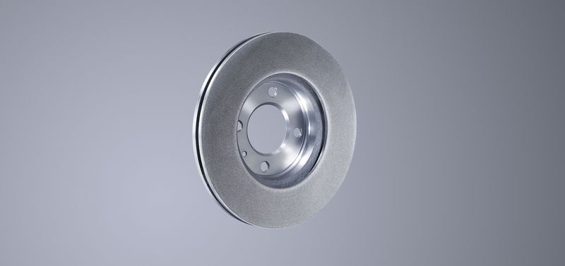

在工艺技术的帮助下,可以实现每分钟数百米的最高速度:例如,高速激光金属熔覆在制动盘镀膜时发挥了其强大优势。

TRUMPF application powertrain brake disk
