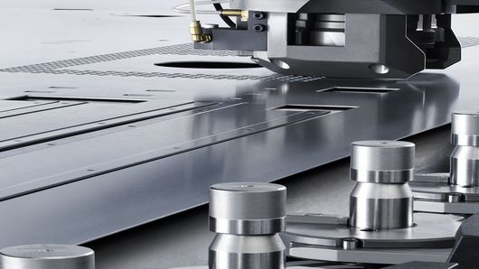

Các hình dạng đột dập hoàn hảo về mặt hình học: Vậy một lỗ được đột dập là hình tròn tuyệt đối. Khi đó, máy đột dập hoạt động giống như mũi đột giấy. Khuôn dập ấn giấy vào đế tựa và cuối cùng tạo thành một lỗ tròn. Khi đó, nó sẽ khoét một lỗ tròn. Các mảnh còn lại đã đục lỗ được gom vào hộp chứa mũi đột. Đột dập kim loại cũng hoạt động theo cách tương tự: Tấm kim loại nằm giữa khuôn dập và khuôn đột. Khuôn dập di chuyển xuống và nhúng sâu vào khuôn đột. Các cạnh của khuôn dập và khuôn đột di chuyển song song với nhau và cắt tấm kim loại. Do đó, đột dập thuộc nhóm quy trình trình cắt bằng kéo.

Nói một cách chính xác, đột dập được thực hiện trong bốn giai đoạn. Nếu khuôn dập chạm vào tấm kim loại, ban đầu nó sẽ bị biến dạng. Sau đó, nó được cắt ra. Cuối cùng, độ căng bên trong vật liệu lớn đến mức tấm kim loại bị vỡ dọc theo đường cắt. Miếng kim loại được đột dập – gọi là thanh kim đột dập – được đẩy xuống dưới. Nếu khuôn dập di chuyển lên một lần nữa, nó có thể kéo tấm kim loại đi cùng. Trong trường hợp này, dụng cụ nạo sẽ tách tấm kim loại ra khỏi khuôn dập. Tỷ lệ vết cắt ở cạnh tấm kim loại càng lớn thì chất lượng cạnh càng tốt. Khi khớp vào vừa vặn, ví dụ, việc đột lỗ trước được thực hiện trước tiên và sau đó được đột dập lại đến đường kính cuối cùng bằng một dụng cụ lớn hơn một chút. Tỷ lệ cắt của một cạnh như vậy sau đó lên đến 100%.

Khi đột cắt, các lỗ đột dập được đặt cạnh nhau sao cho chúng chồng lên nhau. Bằng cách này, có thể tạo ra các lỗ thủng và đường viền với bất kỳ hình dạng nào. Ví dụ, khi đột cắt với bán kính lớn hơn hoặc hình dạng bất thường. Các điểm gắn của từng hành trình riêng lẻ vẫn có thể nhìn thấy trên cạnh được đột cắt. Nếu bạn lướt ngón tay dọc theo cạnh, bạn cũng có thể cảm nhận được các điểm. Các lỗ càng chồng lên nhau, cạnh sẽ càng phẳng. Nhưng để làm vậy, máy đột dập phải thực hiện nhiều hành trình hơn dọc theo quãng đột cắt.
