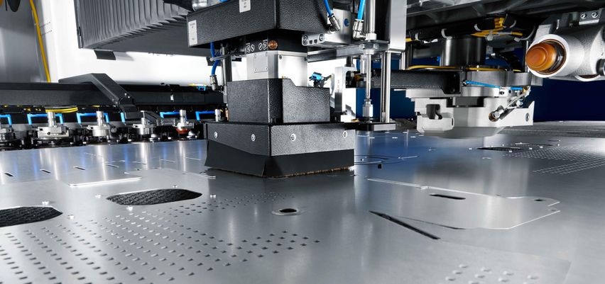

Bir TruMatic 5000'in lazer kesme kafası
Tüm malzemeler için tek bir kesme kafası
Işın kılavuzu sayesinde TruMatic 5000 ile her türden ve her kalınlıktaki malzemeyi aynı kesme kafası ile işleyebilirsiniz. Kafa değişikliğine gerek olmaması, hazırlık sürelerini de kısaltır.

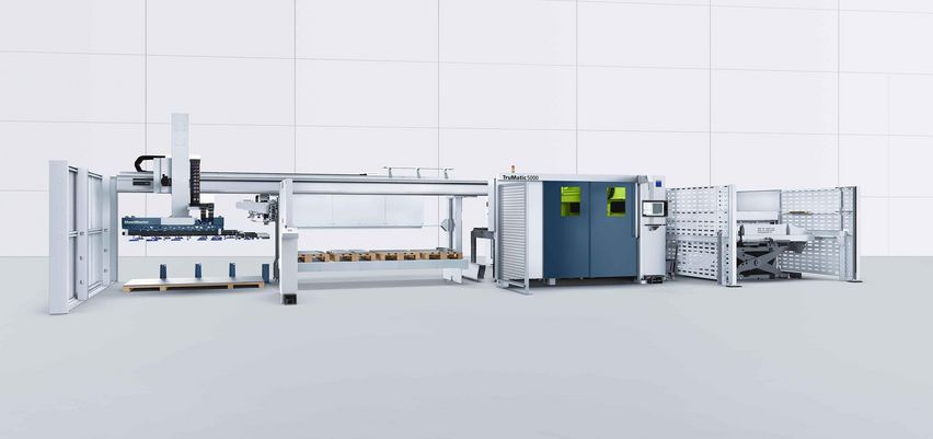

SheetMaster ile TruMatic 5000
Tam otomatik
Çeşitli otomasyon bileşenleri sayesinde TruMatic 5000, günün her saatinde işleme güvenliğini tehlikeye atmadan son derece güvenilir bir şekilde çalışır.
