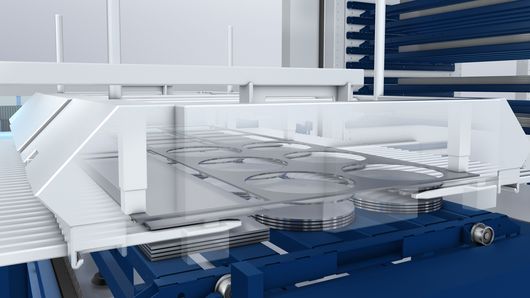

Part Station
Part Station är en effektiv lösning för sortering av plåtdelar. I kombination med Part Separator och genom att använda mikro- eller nanofogar kan delarna separeras från plåten utan att orsaka repor och tidsbesparingar på upp till 80 % kan uppnås. Delarna som har tagits bort sorteras i olika lådor av Part Station baserat på beställningen. En mobil och flexibel användning av Part Station i produktionshallen möjliggörs av de integrerade hjulen.

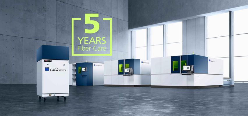

Fiber Care
Industriella fiberlasrar från TRUMPF är lämpliga för lång användning: Tack vare aktiv lasereffektreglering och tillräcklig effektreserv levererar de genomgående exakta skärresultat även efter otaliga drifttimmar. Vi är så övertygade om denna långa livslängd att vi förser dig med alla reservdelar till din TruFiber laser kostnadsfritt i fem år. Detta gäller för alla nya 2D-laserskärmaskiner i samband med ett serviceavtal.

In- och utlastning
LiftMaster Compact sköter inlastning och utlastning helt automatiskt och extremt snabbt. Utlastningen av upp till två maskiner höjer upp LiftMaster Linear Basic.
In- och utlastning/detaljsortering
Automatiseringslösningen LiftMaster utför många olika automatiseringsfunktioner. Den lägger in och tar ut, men är även lämplig för pallhantering eller utlastning av detaljer. LiftMaster Sort separerar dessutom färdiga detaljer från restgaller. LiftMaster Store och LiftMaster Store Linear ansluter anläggningen direkt till lagret. SortMaster sorterar helautomatiskt färdiga detaljer.

Automatisering för 2D-laserskärmaskiner
Med TRUMPF hittar du alltid rätt automatiseringslösning – från halvautomatisk inlastning till helautomatiserade maskiner med lageranslutning
