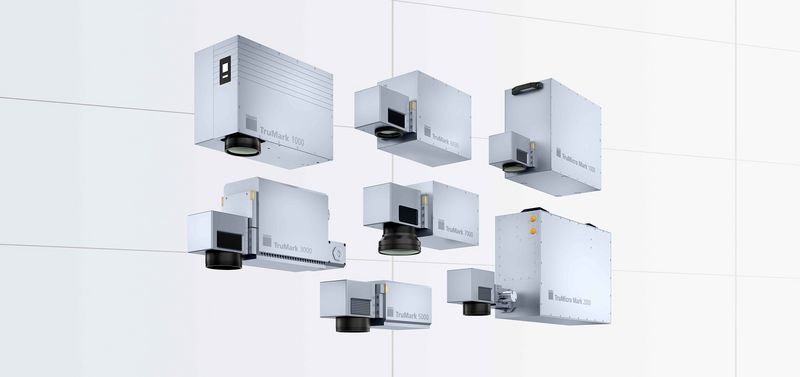

Alla TRUMPF TruMark-märklasrar i en överblick
Märklaser
Vi erbjuder ett stort utbud av märklasrar i många olika effektklasser och alla vanliga våglängder (infrarött, grönt, ultraviolett).

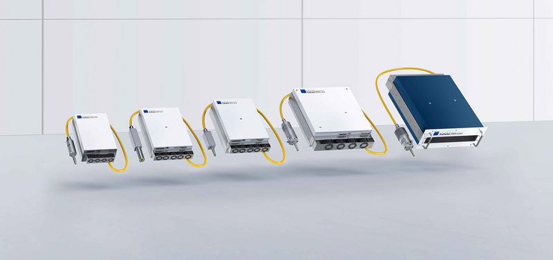

TruPulse nano-serien
Vår pulsade fiberlaser TruPulse nano med GTWave och PulseTune-teknologi tillhör de mest mångsidiga industrilasrarna i TRUMPFs utbud.
