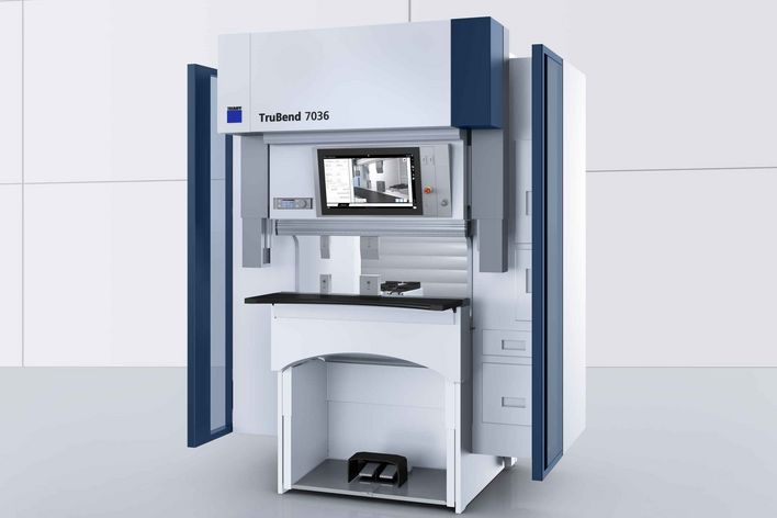

TruBend 7036
TruBend 7036
Den mindre kantpressen, TruBend 7036 har man extremt mycket nytta av då man bockar många mindre detaljer. ”Vi bockade tidigare ganska små detaljer i de större kantpressarna men de är mer lämpliga för just den här maskinen och på sådana detaljer är det bättre att satsa på snabbheten,” säger Petri. Och man är eniga om att den verkligen är fruktansvärt snabb och absolut har kompletterat produktionen oerhört bra. ”Den är dessutom en väldigt bra maskin att lära in ny personal på, säger Tino, tack vare en bra pedagogik med tydliga 3D modeller som visar hur man ska hålla i bitarna och bocka.”
