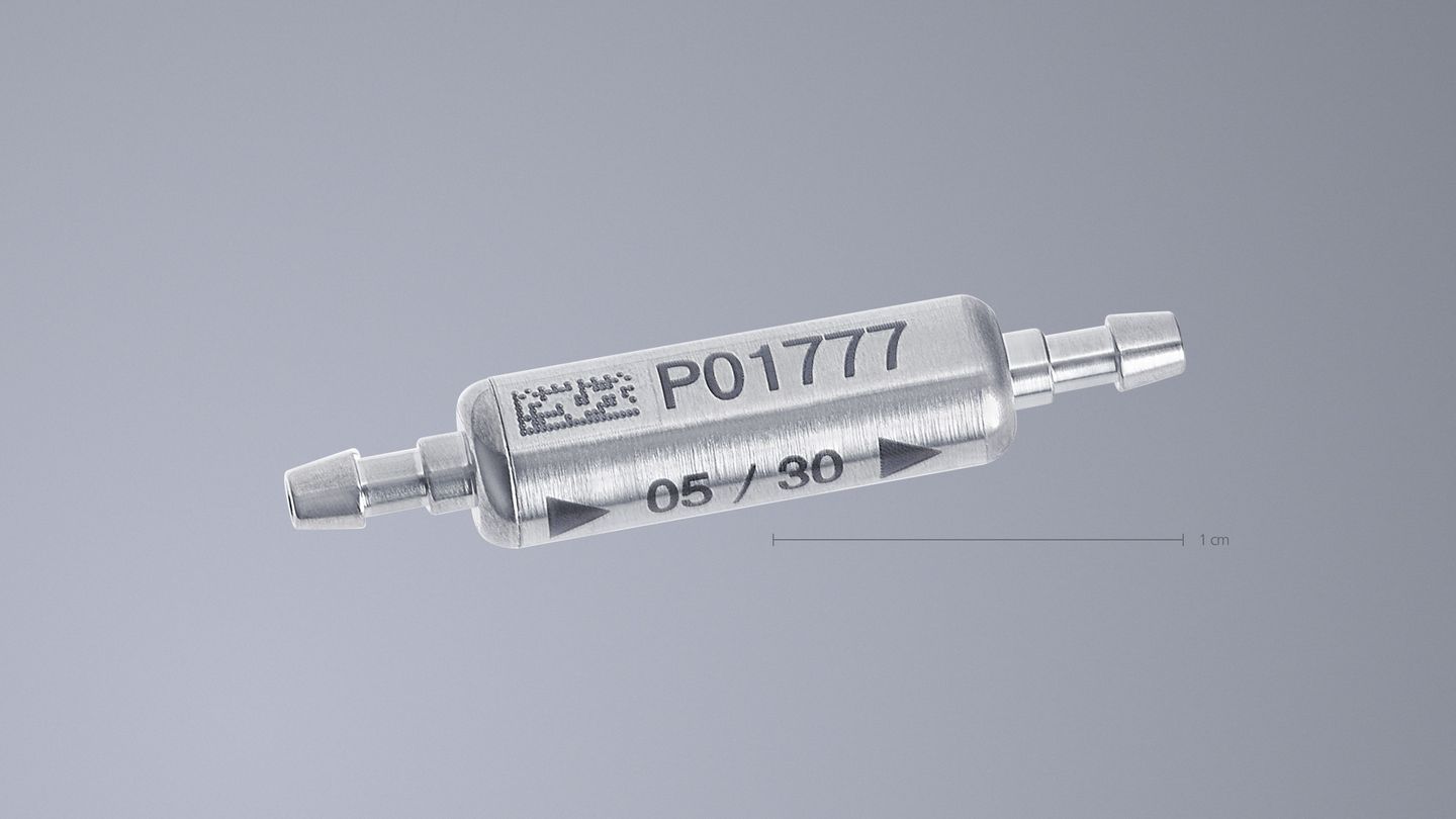

Snímka povrchovej štruktúry zblízka, čierny popis
Black Marking – Trvácne, sýto čierne popisy odolné voči korózii
Black Marking (čierne popisovanie) je proces v obrábaní laserom, ktorý umožňuje mimoriadne tmavé, kontrastné popisy na povrchu, bez úberu materiálu Extrémne krátke pulzy lasera vytvárajú na povrchu štruktúry veľkosti nanometrov. Mikroštrukturovaný povrch prispieva k zmenšeniu rozptylu svetla, čím vzniká permanentne sýte a stabilné začiernenie popisu. Ak sú pulzy lasera použité na toto popisovanie ultra krátke, ostane okrem toho zmena farby v určitom rozsahu parametrov odolná voči korózii. Dôvod: Použitím lasera s ultrakrátkymi pulzmi je tepelne ovplyvnená zóna mimoriadne malá, preto ostane na povrchu dostatočne veľa voľného chrómu, vďaka čomu sa môže vytvárať samoochranná oxidačná vrstva.

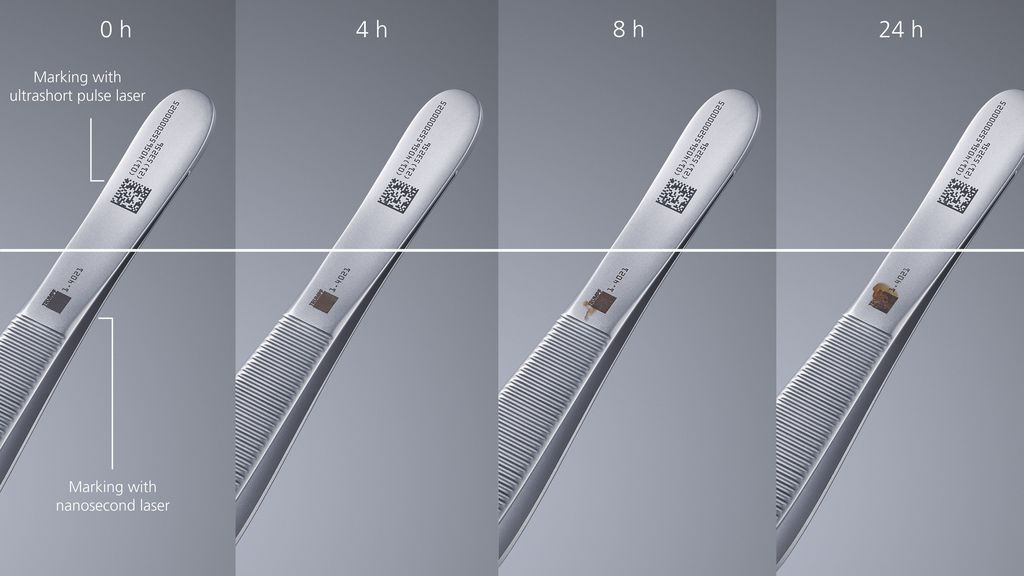

  2. Oxidačná vrstva: Popri vytváraní štruktúr na povrchu zohráva druhú hlavnú úlohu pri čiernom popisovaní odolnom voči korózii vrstva oxidu chrómu: Vďaka minimálnemu tepelnému vplyvu v porovnaní s popisovaním popúšťaním pomocou lasera s krátkymi pulzmi, ostáva povrchu dostatok voľného chrómu, ktorý podporuje samoochranný proces pasívnej vrstvy. Vznikajú pritom vrstvy odolné voči korózii s obsahom chromitu (Fe2+Cr2O4) a magnetitu (Fe3O4) resp. vrstvy zo zmesi: FeFe2-xCrxO4.
  3. Pasivácia: Po popisovaní nasleduje čistenie medicínskych produktov. Čitateľnosť a trvácnosť popisu vytvoreného laserom sa môže zhoršiť vplyvom dlhej doby pôsobenia, používaním drsných čistiacich prostriedkov alebo vplyvom vysokých teplôt. Pri dodatočných povrchových úpravách sa preto často používa cielený proces pasivácie. Pritom odstraňuje kyslý kúpeľ z kyseliny dusičnej alebo citrónovej ľahko reaktívne zložky povrchu akými sú voľné ióny železa a podporuje čistý, rýchly nárast novej vrstvy oxidu chrómu pre ešte vyššiu odolnosť voči korózii. Zároveň sa počas procesu čistí povrch a uvoľňujú sa sulfidy.

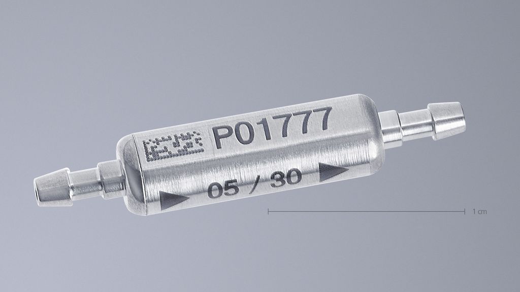

Čierne popisovanie na medicínskom ventile, pomocou produktov TRUMPF
Ventil na vyrovnanie tlaku v mozgu
Trvalo dobrá čitateľnosť popisov je mimoriadne dôležitá pre jednoznačnú identifikáciu a spätné odsledovanie implantátov. Vyobrazený shunt sa používa na liečenie hydrocefalu ("vodnatosť mozgu"). Odvádza prebytočný mozgovomiešny mok z komôr pod kožou až do dutiny brušnej.

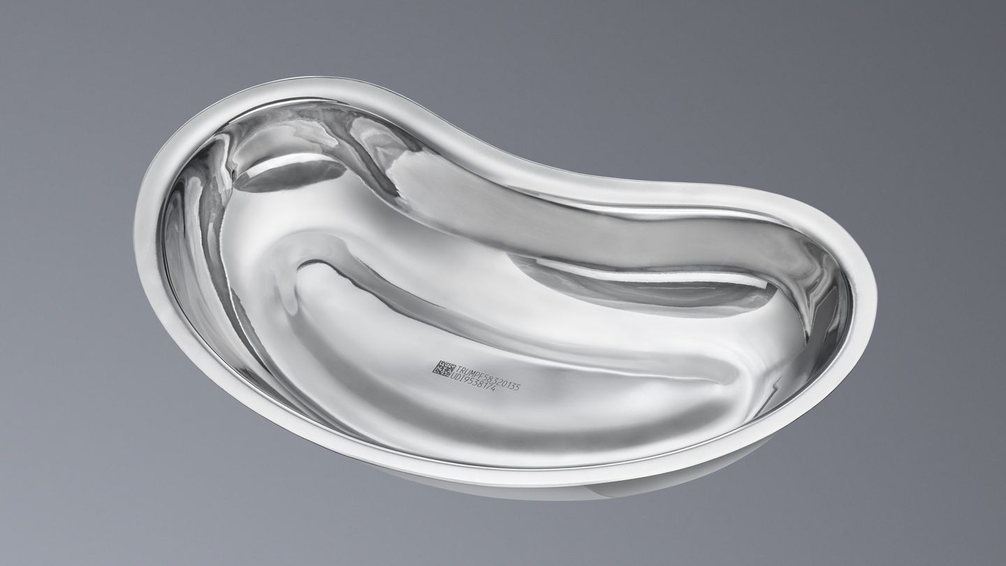

Emitná miska

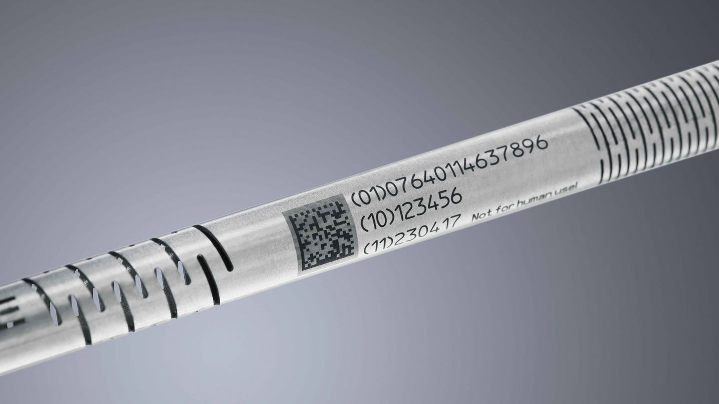

Emitné misky vyrobené z ušľachtilého kovu sú pomocou čierneho popisovania opatrené jednoznačným spätne odsledovateľným kódom UDI (Unique Device Identification) odolným voči korózii.
Flexibilná štruktúra katétra
Vďaka extrémnym výkonom špičky pulzu zariadenia TruMicro Mark 1020 vznikajú aj na implantátoch sýto čierne UDI kódy odolné voči korózii.

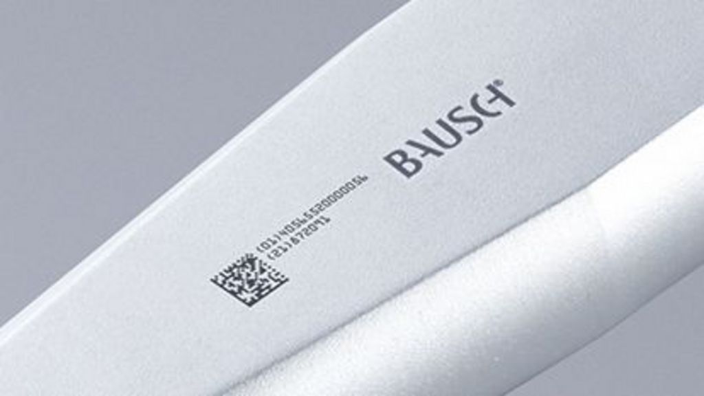

Medicínsky nástroj s kódom UDI, čierny popis vytvorený lasermi TRUMPF
Popisovanie podľa UDI
Medicínske produkty musia byť na základe noriem EÚ a US popísané kódom UDI (UDI = Unique Device Identification) ktoý zaručuje jednoznačné spätné odsledovanie výroby. TRUMPF Vám na tento účel ponúka optimálny kompletný balík popisovacieho lasera a softvéru.

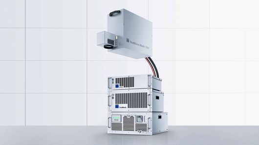

TruMicro Mark 1020
TruMicro Mark
Hľadáte popisovaciu jednotku pre popisovanie laserom s ultra krátkymi pulzmi? TRUMPF má vďaka TruMicro Mark 2000 kompletné riešenie zostavené na kľúč.
