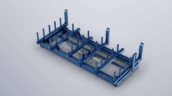

Samostatné dno palety skladu TruStore 3000
Ešte viac možností skladu
Prispôsobte Váš sklad Vašim požiadavkám: Dná paliet zabraňujú prepadnutiu malých dielcov a kazety skladu umožňujú prácu s viacerými pomocnými paletami stroja. Vážiace zariadenie v regálovom zakladači uľahčuje neustálu inventúru a vybaľovací stôl uľahčuje oddeľovanie surového materiálu z drevených paliet. Ešte nemáte Vaše želané riešenie skladu? Porozprávajte sa s nami o tom.
