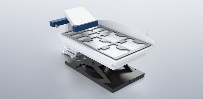

GripMaster
GripMaster prispieva ku komfortnej manipulácii so zvyškovými mriežkami. Automaticky odoberie zvyškovú mriežku ako aj zostatkové pásy plechu a uloží ich na kopu na stôl s nožnicovým zdvihom, bez akéhokoľvek zásahu operátora. Takto budete mať plechový odpad vždy pod kontrolou.
  • TruPunch 5000
  • TruMatic 7000
GripMaster (nová generácia)
GripMaster automaticky odoberá a ukladá zvyškové mriežky, zostatkové pásy plechu a tabule s dielcami prichytenými mostíkmi microjoint. Identifikuje výšku kopy a ohlási ju – personál obsluhy môže jednoducho a súbežne s hlavným výrobným časom odobrať kopu.
  • TruPunch 3000
  • TruMatic 5000

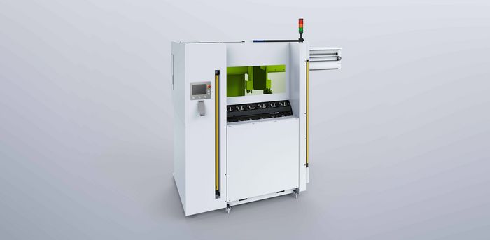

Manipulácia s nástrojmi
Rýchla, bezpečná a pohodlná výmena nástrojov sa vykonáva automatizovane pomocou zariadenia ToolMaster Linear. ToolMaster Linear je dostupný vo dvoch verziách: ToolMaster Linear a ToolMaster Linear (nová generácia). ​
ToolMaster Linear
Zvýšte produktivitu Vašich vysekávacích a vysekávacích-laserových zariadení pomocou zariadenia ToolMaster Linear. ​
Vďaka plnoautomatickému systému máte vždy poruke vhodný nástroj a užívate si maximálnu flexibilitu.​
  • TruPunch 3000 / 5000
  • TruMatic 5000 / 7000
