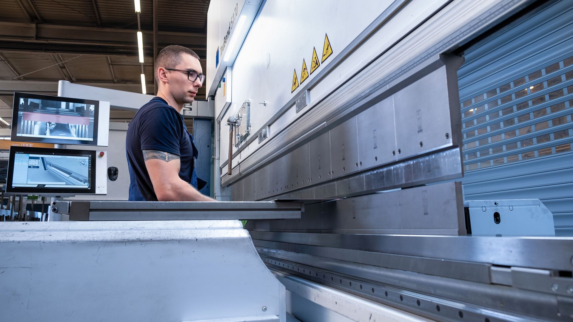

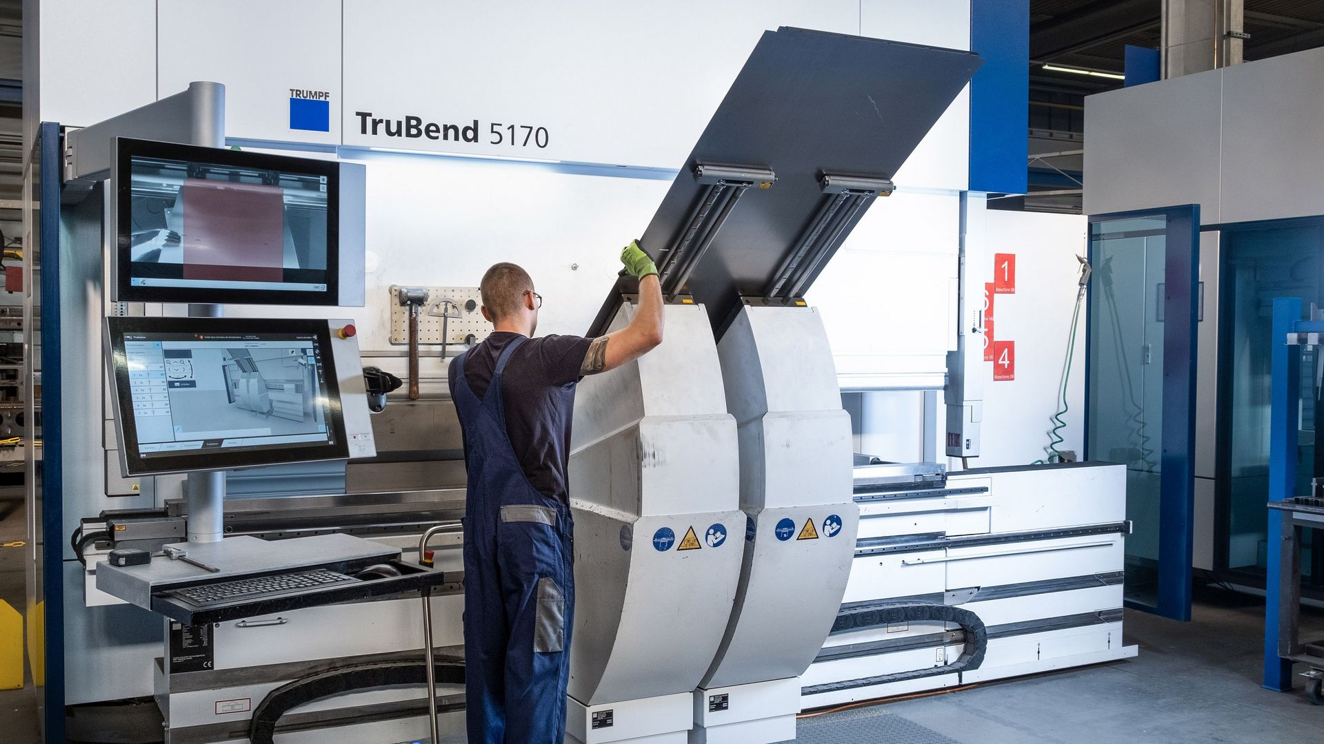

Zerbst a comandat trei TruBend 5170, unul dintre ele cu funcția suplimentară Part Indicator. Part Indicator este alcătuit dintr-o cameră în fața și una în spatele berbecului. Dacă operatorul introduce o piesă, camerele înregistrează poziția de așezare. Imaginile celor două camere video sunt combinate în timp real într-o imagine de ansamblu care este afișată pe un ecran suplimentar deasupra sistemului de comandă al mașinii. Operatorul vede poziția de așezare reală și poziția de așezare țintă, detectează orice abatere și o poate corecta în mod corespunzător. Gerland: „Având în vedere varietatea de piese pe care angajații noștri le produc zilnic, acesta este un control suplimentar care aduce siguranță. Camera este utilă și pentru orientarea la dreapta/stânga. Cu piesele care sunt aproape simetrice, există întotdeauna pericolul ca angajații să le introducă în sensul greșit. Acest lucru este detectat de Part Indicator.” Noua funcție a redus semnificativ rata de eroare la mașina de îndoit. Și asta în ciuda faptului că aici sunt folosiți adesea angajați noi.
Implementare

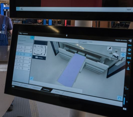

Întreprinderea a echipat toate cele trei mașini TruBend 5170 cu dispozitive ajutătoare de îndoire și sisteme de măsurare a unghiului ACB. Acest lucru facilitează munca operatorilor. Sistemul de comandă intuitiv și vizualizarea 3D a sistemului de programare TechZone Bend sunt, de asemenea, de mare ajutor. Gerland: „Angajații noștri nu mai trebuie să se gândească la modul în care o piesă 2D devine o piesă 3D. Vor vedea pe ecran în câteva secunde.”
