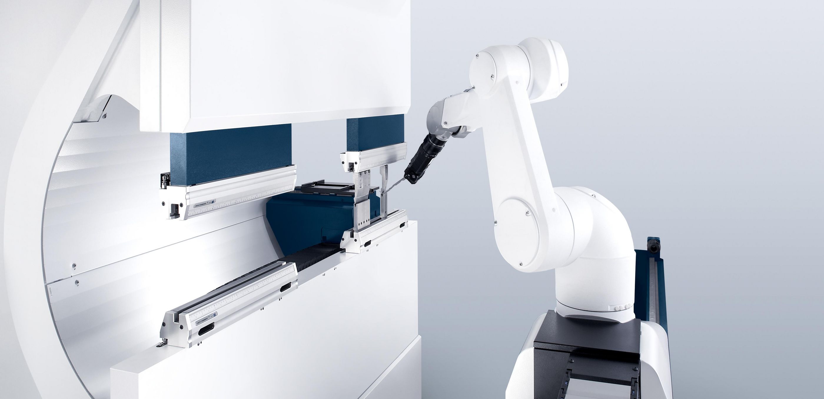

Várias funções fazem da TruBend Cell 7000 uma célula de dobra bastante rápida e precisa.
Completamente automatizado
ToolMaster Bend
ToolMaster Bend
A troca de ferramenta simples: o ToolMaster Bend faz a equipagem das ferramentas adequadas automaticamente.

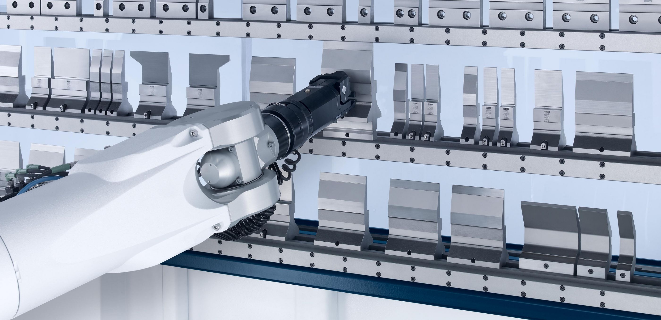

ToolMaster Bend
Ferramentas com chip
As ferramentas de dobra da TruBend Cell 7000 são equipadas com um chip de identificação. Dessa maneira, o ToolMaster detecta a posição, o tipo de ferramenta e a rotação da ferramenta automaticamente.
