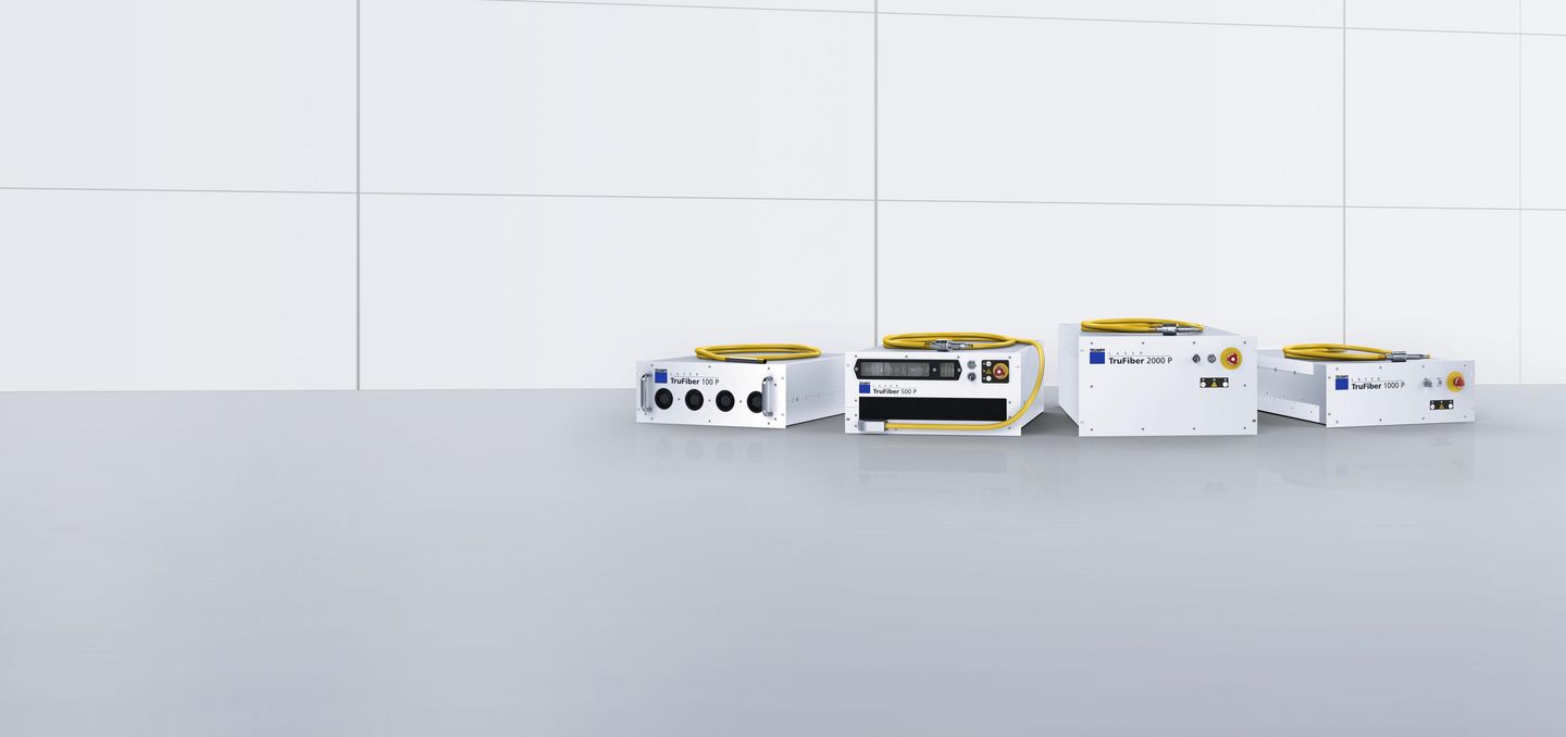

TruFiber P compact
최대 500W 출력의 공냉식 정밀 툴 또는 최대 2kW 출력의 수냉식 버전 - 당사의 TruFiber P compact 레이저는 다양한 용도로 사용하기에 이상적인 솔루션입니다. 여기에는 예를 들어 적층 가공, 자동차 산업에서 사용되는 정밀 용접 또는 의료 기술 부문에서 사용되는 정밀 커팅 공정 등이 포함됩니다.
TruFiber P compact 시리즈의 레이저 제품은 "콤팩트 클래스" 제품으로서 TRUMPF의 cw 레이저 제품군에 속하며 최고 레이저 출력이 2kW인 휴대용 19인치 포맷으로 제공됩니다.
TruFiber P compact 레이저는 유지보수 주기가 필요하지 않으며 탁월한 제품 품질과 긴 수명으로 인해 예정에 없는 서비스 작업이 거의 불필요합니다.
TruFiber P compact 레이저에는 특허를 받은 기술이 적용되어 레이저가 반사광의 유해한 영향으로부터 보호될 뿐만 아니라 구리, 주석 또는 금 등과 같은 소재의 가공 시 생산성을 높여주고 장애가 발생하지 않도록 합니다.
내장된 안전 컨셉이 안전 회로 단선 시 자동 차단을 위한 최고 안전 단계(PLe)를 제공합니다.
