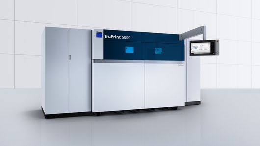

TruPrint 5000
TruPrint 5000
TruPrint 5000は工業用連続生産に適しています。生産性の高い半自動造形プロセスにより、3D部品の造形時間が短縮されます。
