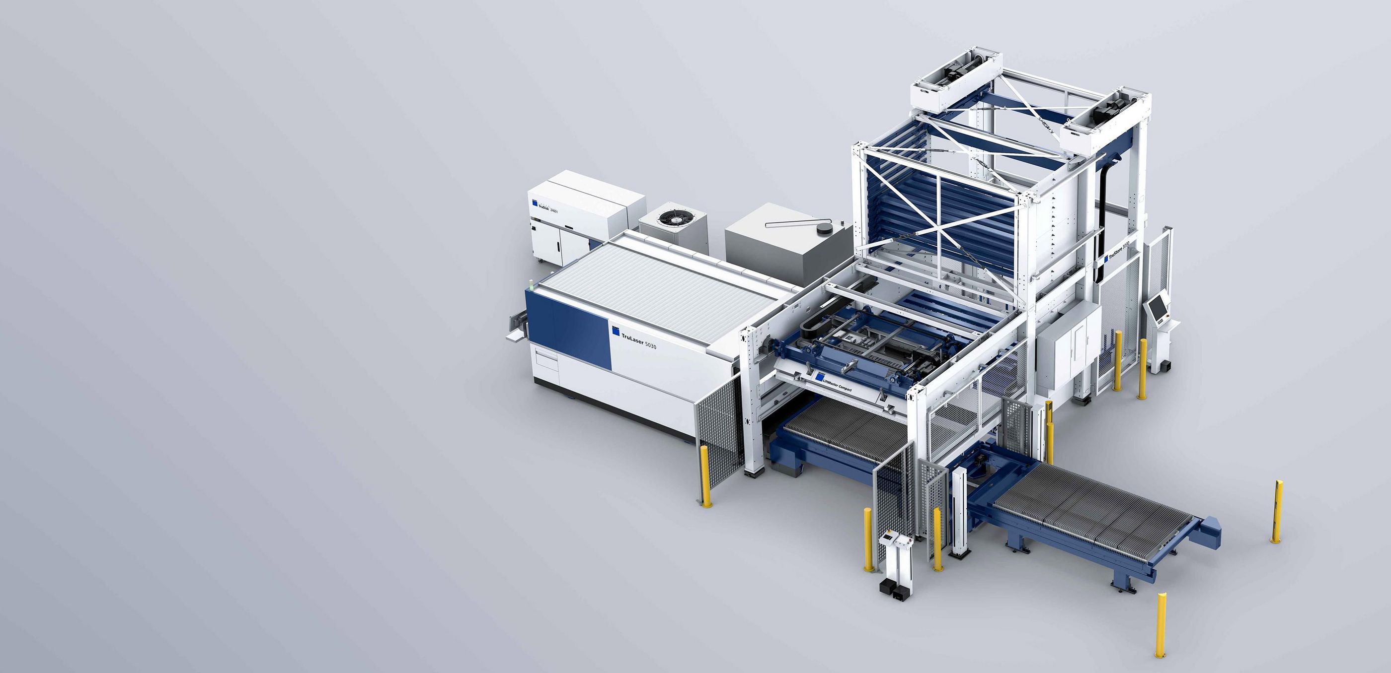

第3パレットステーションを装備した2Dレーザ加工機の3D画像

第3パレットステーションを装備すれば、TruLaserマシンに決定的なコンポーネントが加わります。追加されたパレット位置をバッファとして使用することで、生産の中断が回避され、マテリアルフローが最適になります。手動でも全自動ローディングでも、第3パレットステーションはそれぞれの要件に合わせて調整可能であるため、柔軟性が大幅に高まります。このステーションは、特に厚板の場合に威力を発揮し、自動ローディングの際に、通常のオートメーションの限界を超える材料にも難なく対応することができます。そのため、困難な条件下であっても、生産プロセスが常に連続して効率的に流れるようになります。
最大限の柔軟性、アクセス性の向上
手動でも全自動ローディングでも、このステーションがあれば最大限の柔軟性とアクセス性が得られます。
中断のない生産
第3パレットステーションがあれば、ダウンタイムが最低限に抑えられ、生産が進行し続けます。そのため、生産の中断なしで生産と並行してスラットの交換や清掃を行うことができます。
厚板と特殊材料でのアクセス性が向上
第3パレットステーションとLiftMaster Compactを使用すれば、厚板であっても確実かつ効率的に処理することができます。
