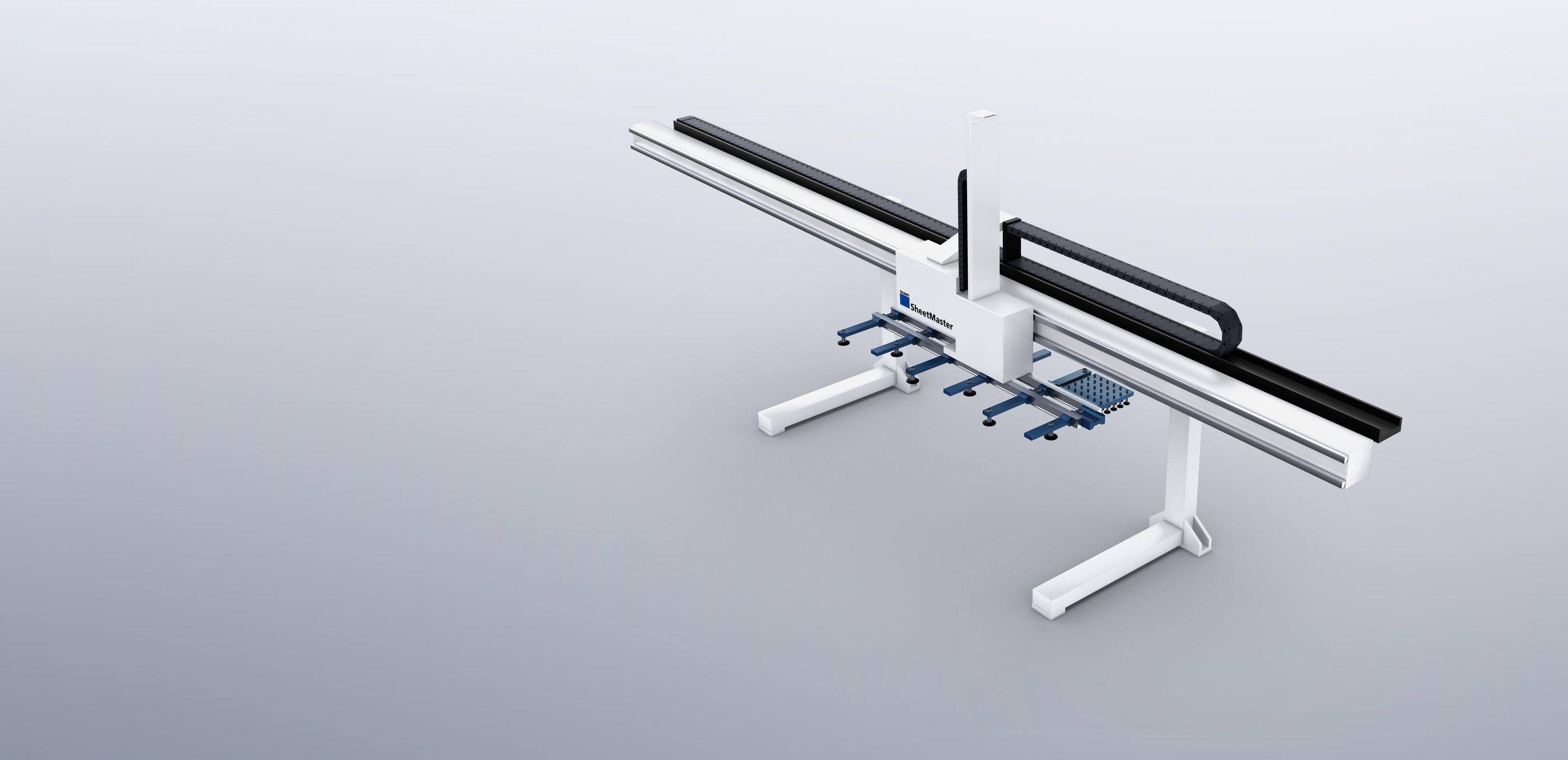

最適なローディング及びアンローディング
SheetMasterは、パンチングマシンや複合機のローディング及びアンローディングを行い、高い信頼性でパーツをソートします。サクションカップはシートやスケッチ材を供給ステーションから取り出し、機械テーブルに搬送します。完成品はSheetMasterによって投下プラットフォームに運ばれます。様々なサクションカップを使用することで、マシンタイプに応じて多種多様なアプリケーションでの加工が可能になります。
プログラム可能なサクションフィールドにより、厚さ最大8 mmまでのシートの安全な取扱いが保証されます。
SheetMasterは、作業員が少ないシフトでも確実に全自動で稼働します。
SheetMasterでは、追加の補助具を使用せずに、完全自動でシートのローディング及びアンローディングが行われるだけでなく、シングルパーツも直接機械から取り出されてソートされます。
TruStore、SortMaster Box及びGripMasterとの併用により、SheetMasterを極めて簡単に加工セルに組み込むことができます。

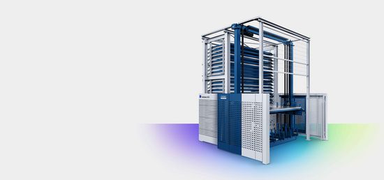

できる限り迅速な材料供給を実現するには、機械を材料ストアに接続してください。さらに、TRUMPFのワゴンシステムを装備して、個々のニーズに合わせてSheetMasterを拡張することができます。これにより、必要な場所にブランクが自動供給されます。

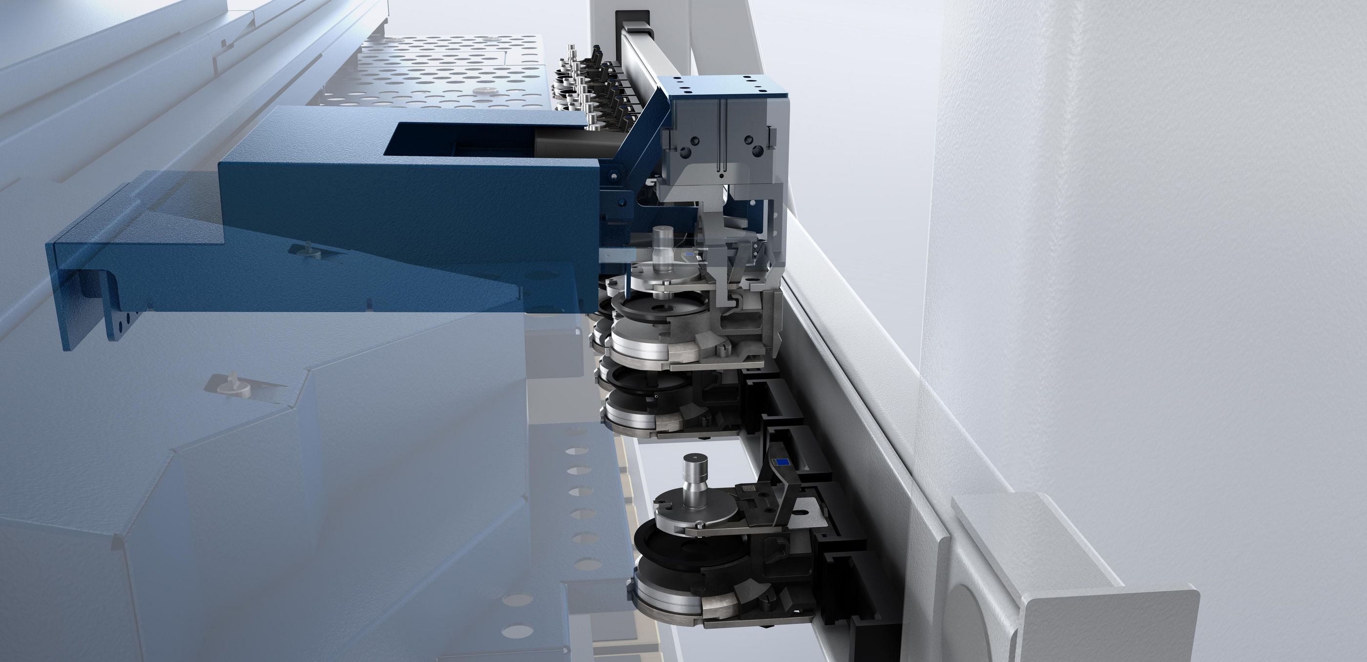

プログラム可能なサクションフィールドにより、繊細なパーツや大型パーツを取り出すことができます。これに加えてサクションカップの回転機能は、プロセスの安全性と共に小さなスケッチ材のロードを保証します。

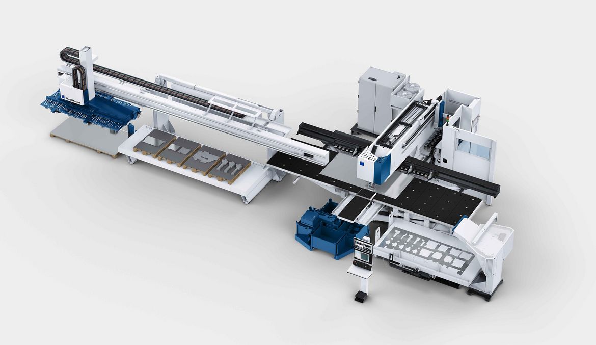

![TruStore 3030のTruMatic 7000 (SheetMaster、レール上のダブルロードカート、SortMaster Pallet、SortMaster Box、GripMaster及びToolMaster装備)](/filestorage/TRUMPF_Processed/_processed_/a/5/csm_SheetMaster-TruMatic-7000_dea8de8d3d_b151e2a46f.jpg)
