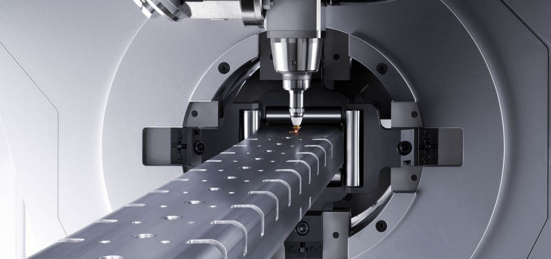

La Wanzl di Leipheim produce anche carrelli per la spesa, il trasporto e il trasporto pacchi. Gli utilizzatori pretendono, oltre che l’aspetto elegante, soprattutto alta qualità per l’uso in supermercati, centri di giardinaggio, mobilifici o aeroporti. Il direttore di produzione Karl-Heinz Horn spiega: "La macchina ci serve principalmente per i tagli dei contorni, che garantiscano una giunzione saldata ottimale." In precedenza questi contorni sulle estremità dei tubi venivano punzonati o fresati. "Questo metodo", afferma Horn, "funzionava soltanto entro certi limiti tecnici, inoltre era faticoso e costoso." Dall’inizio del 2014, Wanzl utilizza invece a questo scopo una TruLaser Tube 7000. Questa macchina fornisce un'ottima qualità di lavorazione ed eccelle inoltre in flessibilità. Poiché con la TruLaser Tube 7000 la lavorazione avviene senza utensili, è possibile utilizzarla senza interruzioni ad altissima velocità, per lavorare materiali e varianti di modelli differenti.

Wanzl produce a Leipheim eleganti portacarichi con alto livello di variabilità. Il direttore di produzione Karl-Heinz Horn spiega: "Per noi è raro produrre serie standard, piuttosto ci occupiamo dello sviluppo di numerosi progetti specifici. Ciò significa che ogni giorno arrivano fino a cento ordini di produzione differenti." I carrelli per la spesa, il trasporto e il trasporto pacchi devono da un lato essere resistenti e dall’altro avere un aspetto elegante. Per i tagli dei profili, che garantiscono una giunzione saldata ottimale, Wanzl cerca una soluzione di lavorazione che si associ anche all’alto livello di variabilità.

La macchina per il taglio laser di tubi TruLaser Tube 7000 produce con tempi passivi minimi e taglia tubi e profilati con diametro del cerchio di inviluppo fino a 254 millimetri e pareti di spessore fino a otto millimetri.
Realizzazione
Oltre che alla perfetta qualità del taglio, l’impianto eccelle anche per la flessibilità. La lavorazione senza utensili permette di lavorare con altissima velocità materiali e varianti di modelli differenti. Con una produzione di circa 300 carrelli di trasporto finiti al giorno, è sicuramente un grande vantaggio per Wanzl.
