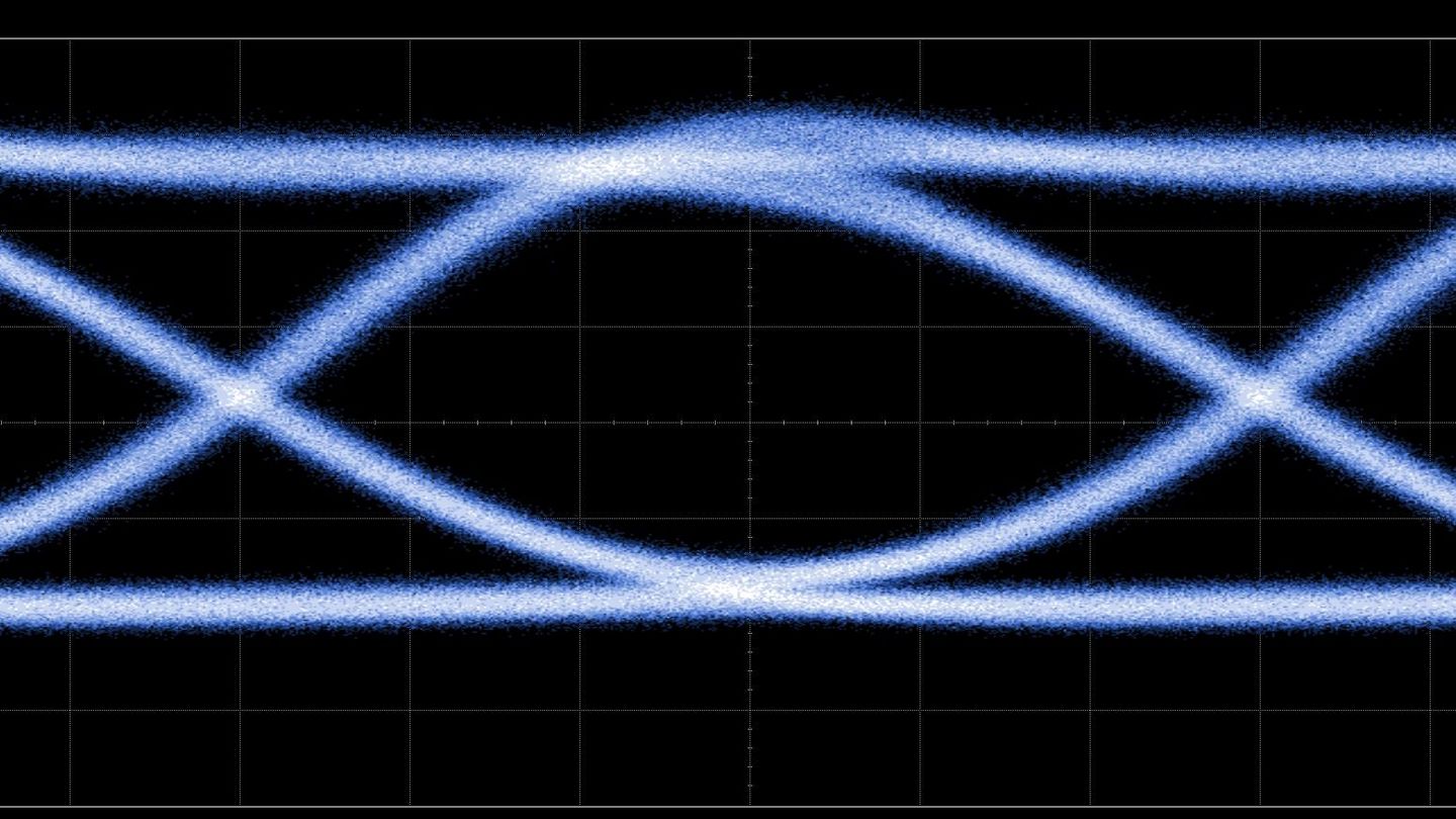

Il diagramma a occhio mostra l’alta qualità della trasmissione dati di un VCSEL di TRUMPF, che funziona a una velocità di 25 Gbit/s a 90 °C.
