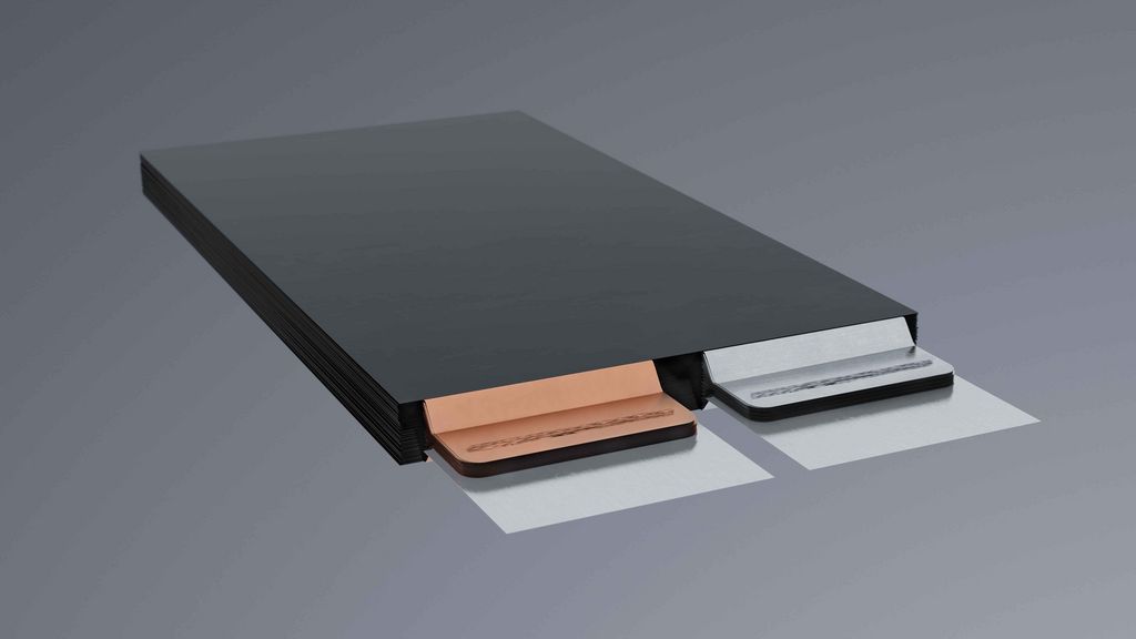

Contatti elettrici nell'industria elettronica
Un'importante area di applicazione della saldatura a nanosecondi è l'assemblaggio di celle di batterie standard in pacchi più grandi per tutti i tipi di macchine utensili elettriche, aspirapolvere, biciclette elettriche e veicoli elettrici, nonché la produzione di contatti per circuiti stampati flessibili, come i collegamenti a spina nell'industria dell'elettronica di consumo.
Giunzioni intermetalliche nella produzione di batterie per l'industria automobilistica
Nell'industria automobilistica, la saldatura a nanosecondi svolge un ruolo importante nelle giunzioni intermetalliche, ad esempio nella produzione di batterie. Ad esempio, vengono contattate celle cilindriche in acciaio rivestito di nichel. I nostri laser consentono un accesso unilaterale al materiale da lavorare, facilitando la lavorazione.
