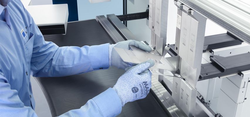

TruBend Serie 7000, pezzo piccolo
Gli angoli di piegatura sono esatti e affidabili fin dal primo pezzo.

Applicazione piegatrice
La TruBend Serie 7000 piega anche pezzi piccolissimi.
Pieghe piccole e precise non costituiscono un problema per la TruBend Serie 7000
La TruBend Serie 7000 riesce a lavorare anche pieghe con labbri di piega corti.
La TruBend Serie 7000 permette di lavorare componenti piccoli in modo redditizio e veloce.
