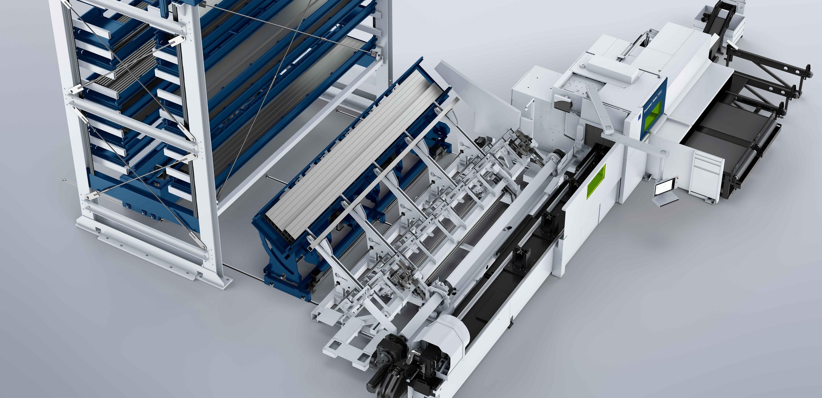

Riducete il coinvolgimento degli operatori nella lavorazione dei tubi. Con il Tube Store con connessione a magazzino si usufruisce del rapido cambio automatico del materiale grezzo. L'automazione preleva un numero definito di tubi dalla cassetta di magazzino. Il maggiore grado di automazione è un passo importante verso la produzione completamente automatica e un magazzino ben strutturato.
Riduzione del coinvolgimento degli operatori
L'alimentazione automatica di tubi alleggerisce il lavoro del personale specializzato.
Alimentazione automatica
La macchina viene automaticamente alimentata dal sistema d'immagazzinamento dei tubi STOPA.
Prelevamento preciso
Semplificazione del flusso del materiale
Caricate la macchina taglio laser di tubi in modo completamente automatico e senza presidio.
Caricamento automatico dei tubi e riduzione del coinvolgimento degli operatori grazie a Tube Store con connessione a magazzino

Caricamento automatico dei tubi e riduzione del coinvolgimento degli operatori sono possibili grazie a Tube Store con connessione a magazzino.
Guide ribaltabili motorizzate
La flessibilità è garantita dal nastro di trasporto orientabile grazie al quale è possibile caricare la macchina TruLaser Tube in modo semiautomatico con profili speciali e ordini intermedi senza precedente immagazzinamento.
Stazione di ribaltamento e scarico
La stazione di ribaltamento e scarico prende la cassetta con materiale grezzo dal magazzino STOPA e la sposta verso l'unità di trasporto.
Catena di processo per la lavorazione dei tubi
Una catena di processo completamente automatizzata per la lavorazione dei tubi previene la carenza di personale specializzato, costi ed errori operativi.
Carico e scarico automatizzati
Caricate e scaricate le macchine in modo completamente automatizzato riducendo il coinvolgimento degli operatori.
Sistema d'immagazzinamento dei tubi con TruLaser Tube 5000 fiber
Stazione di ribaltamento e scarico con LoadMaster Tube sulla TruLaser Tube 5000 fiber
La stazione di ribaltamento e scarico prende la cassetta con materiale grezzo dal magazzino e la trasferisce all'unità di trasporto connessa alla LoadMaster Tube. Lì i tubi vengono sollevati dalla cassetta, separati e trasferiti alla LoadMaster Tube.
Sistema d'immagazzinamento dei tubi con TruLaser Tube 7000 fiber
Stazione di ribaltamento e scarico con LoadMaster Tube sulla TruLaser Tube 7000 fiber
