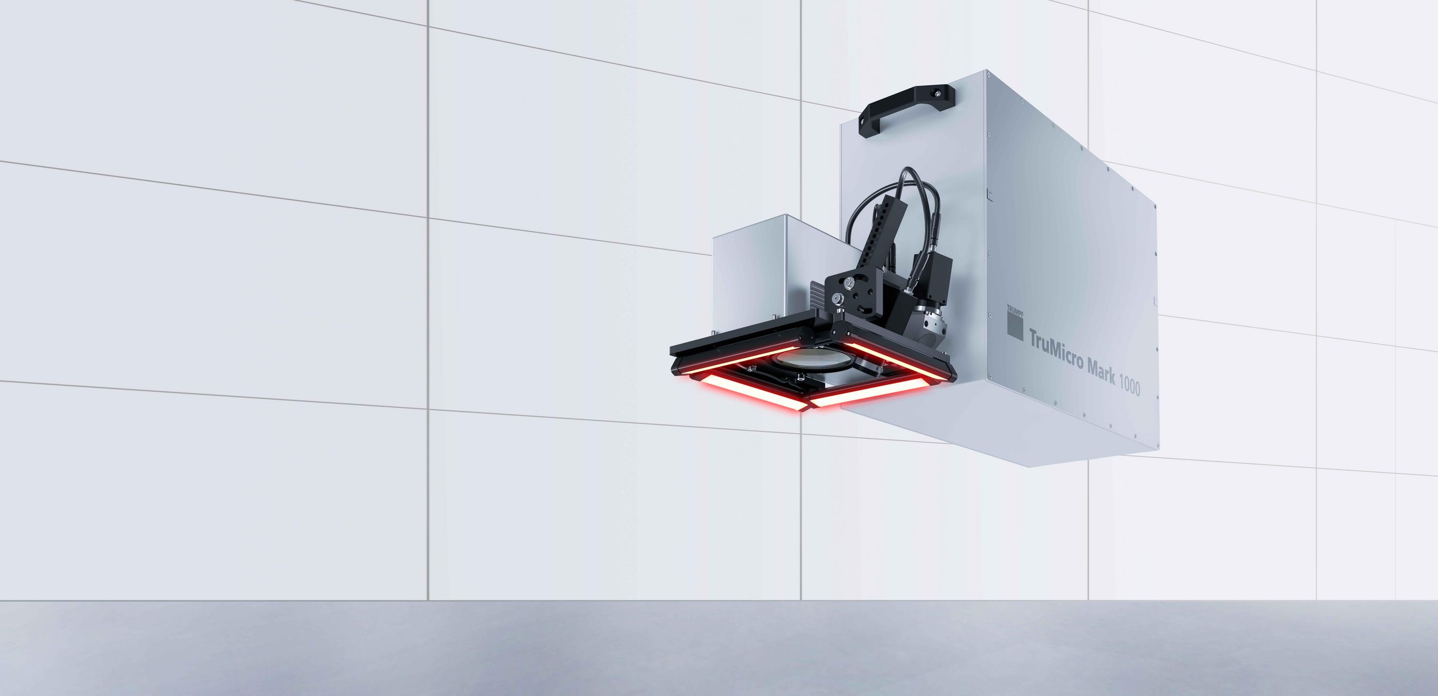

A VisionLine mindent szem előtt tart
A VisionLine képfeldolgozással a TRUMPF új mércét állít fel a tárgyfelismerés, a távolságmérés, a felhasználóbarátság és a folyamatbiztonság terén. A VisionLine automatikusan felismeri a munkadarabok pozícióját, az információt továbbítja a vezérlésnek, és gondoskodik arról, hogy a jelölés mindig a megfelelő helyre kerüljön. Az élek és az összetett munkadarabok sem jelentenek akadályt.

A modern megvilágításnak köszönhetően Ön optimális feltételeket teremt különböző anyagok jelöléséhez - még a nagyon fényvisszaverő felületek esetén is.

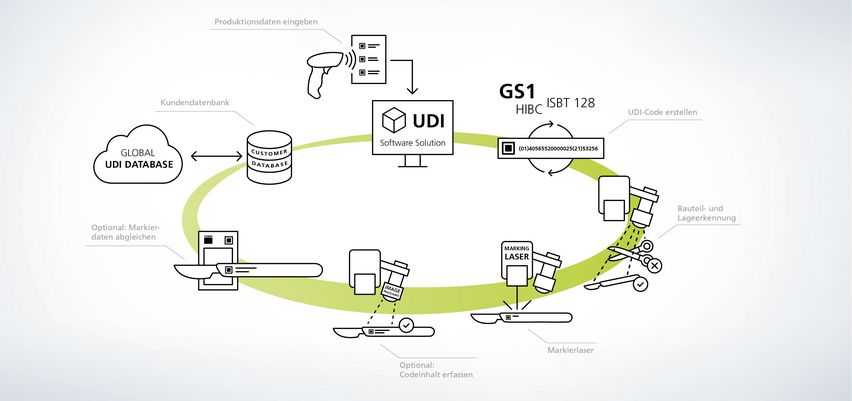

A TRUMPF teljes körű megoldása az orvosi jelölőlézerek piacán olyan átfogó funkcionális szabványt kínál, amely a teljes folyamatot leképezi az UDI-jelöléstől a képfeldolgozásig, az adatbázis-kapcsolatig vagy az adatok külső eszközökkel, például kézi szkennerekkel történő leolvasásáig. További egyszerűsítéseket kínálnak a moduláris szoftvermodulok, amelyek az ügyfél különleges igényeihez igazíthatók.
A VisionLine képfeldolgozás a Detect, Model, Code és OCR opciókkal támogatja az UDI-jelölés folyamatát.

Egyedi eszközazonosítókkal (UDI) történő jelölés az orvostechnikában
A VisionLine lehetővé teszi a jelölési tartalom automatikus vagy kézi pozicionálását, például az egyedi eszközazonosítók (UDI) megfelelő jelöléséhez, beleértve a dokumentációt is.

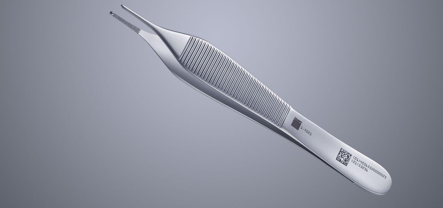

Szöveg és kód feliratozása a VisionLine Mark képfeldolgozás segítségével
Sz0veg ös kd feliratozása
A VisionLine képfeldolgozás a jelölési folyamat előtt megtalálja a megfelelő pozíciót, és ellenőrzi a jelölést, hogy ezen előírások tartalma, valamint minősége megfelelő-e.

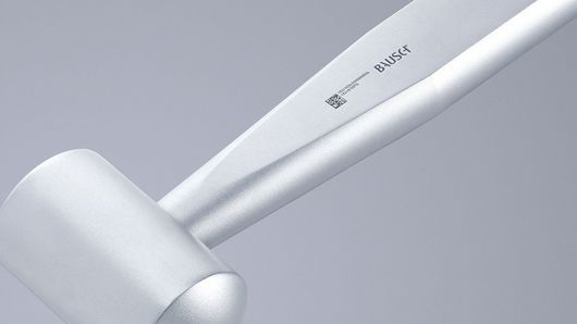

Hajtóműrészek jelölése
Az alkatrészek jelölésénél a VisionLine a "Távolságmérés" funkcióval támogatja a minőségellenőrzést.

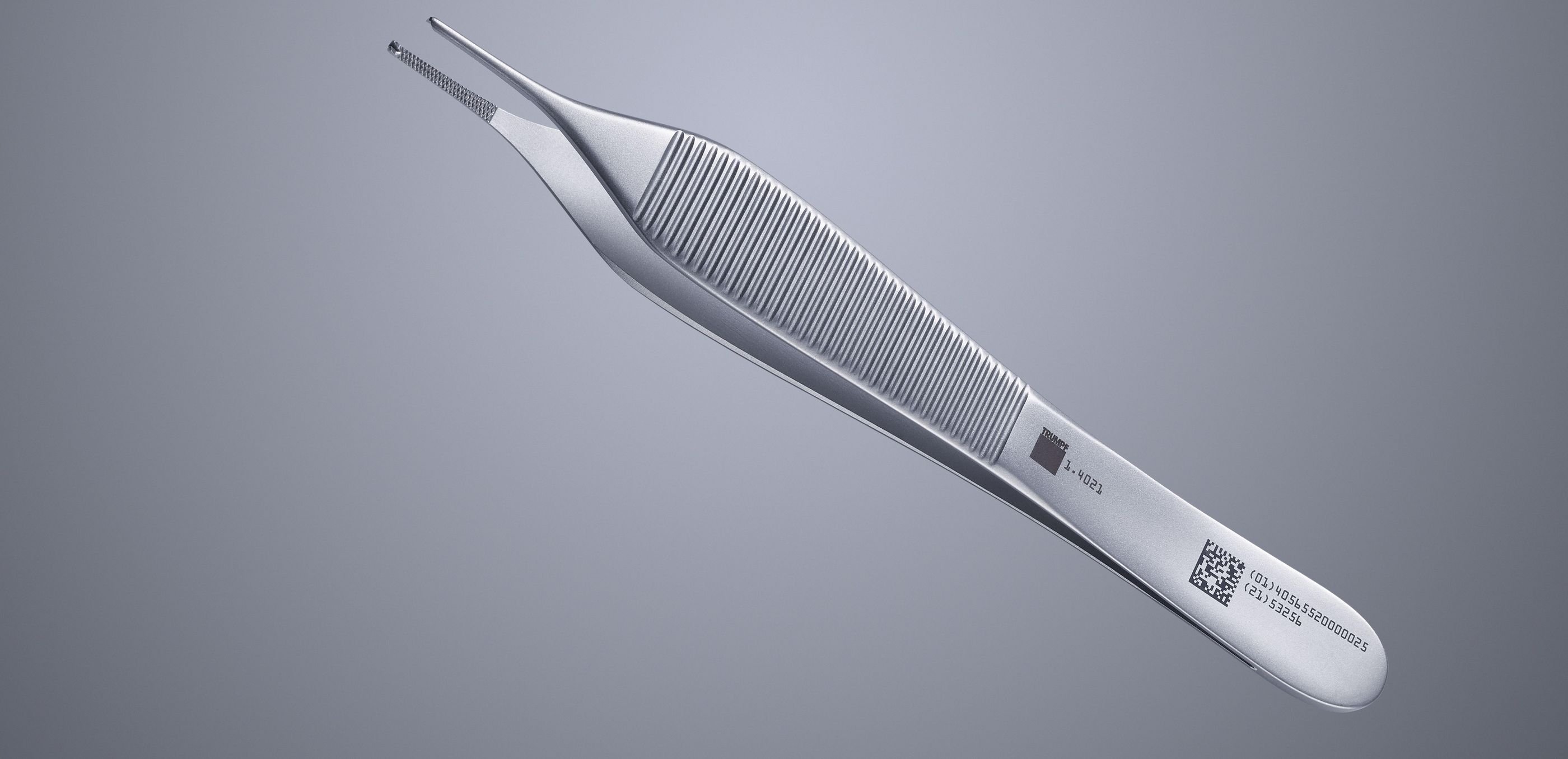

Orvosi eszköz UDI-kóddal, fekete jelölés (blackmarking) TRUMPF lézerekkel
UDI-konform feliratozás
Az orvostechnikai eszközöket az EU- és USA-szabványok szerint egyértelműen visszakövethető UDI-kóddal (UDI = Unique Device Identification) kell jelölni. A TRUMPF ehhez biztosítja Önnek a jelölőlézerből és szoftverből álló optimális teljes csomagot.
