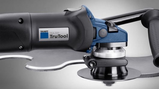

Chanfreineuse vs chanfreineuse ébavureuse
Grâce à la chanfreineuse ébavureuse TruTool TKA 500, préparez également des cordons de soudure, sans aucun travail de retouche, sans bavure, ni oxyde.
