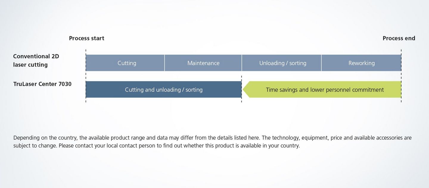

Comparatif entre les étapes du process
Prozessgrafik L26 EN
Résultat : le TruLaser Center 7030 prend en charge de manière fiable et autonome tous les processus compris dans la découpe laser – vos coûts d'usinage des tôles baissent nettement.
