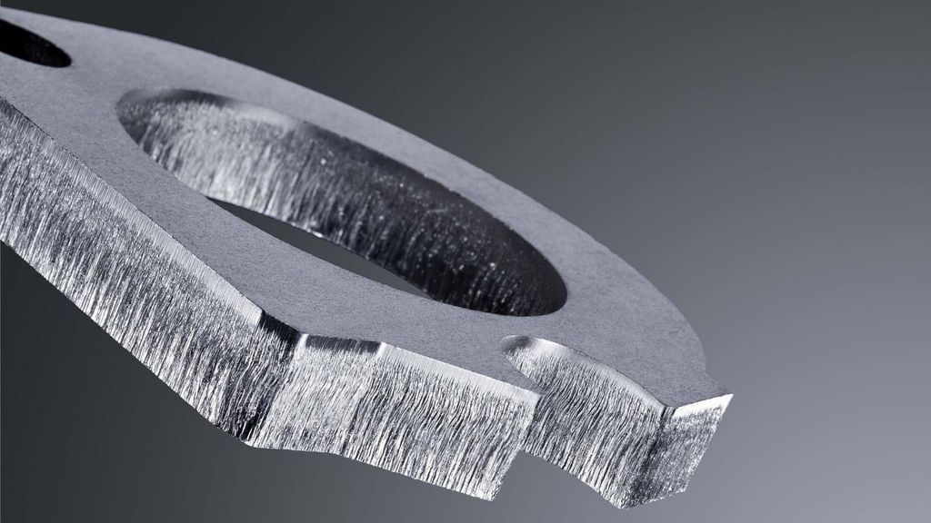

  4. Estrías de corte: en el corte por láser, el borde de corte recibe un patrón de estrías característico. Con una velocidad de corte reducida, estas estrías discurren prácticamente en paralelo al rayo láser.

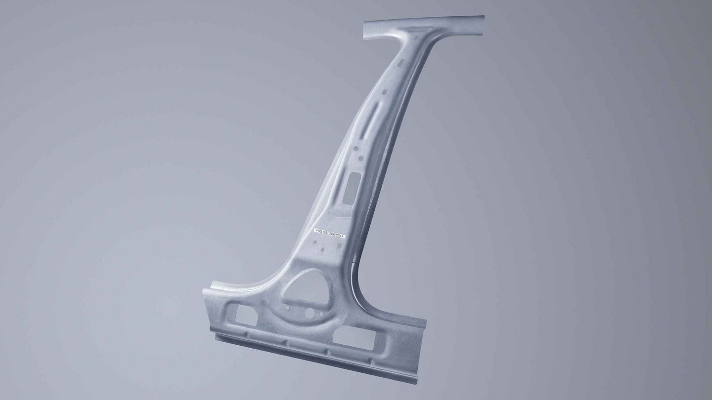

Montante B cortado por láser
Rápido, sin rebabas y en tres dimensiones, así corta el láser componentes termoconformados como, por ejemplo, los pilares B de la industria automovilística.

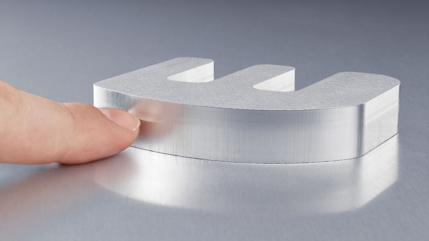

TruLaser 3030, borde completamente liso
BrightLine fiber es una sofisticada combinación de una óptica especial y las toberas con flujo optimizado con otras innovaciones técnicas. La ventaja: gracias a la elevada calidad de los bordes de corte, las piezas no se enganchan durante la retirada de las piezas.

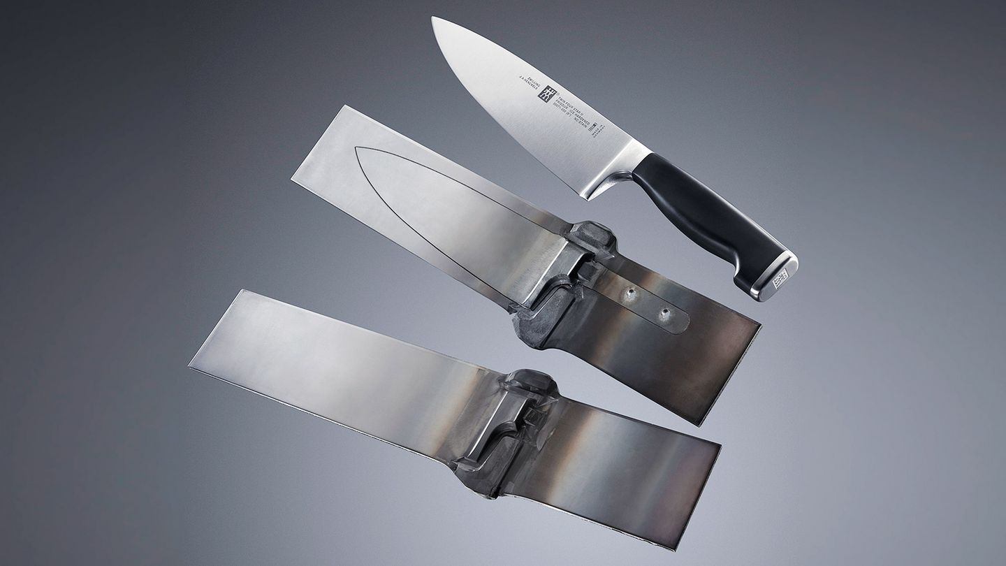

Cuchillos de cocina cortados por láser
En comparación con los procedimientos de corte mecánicos, los cuchillos de cocina pueden fabricarse por láser más rápido y sin retoques del borde de corte.

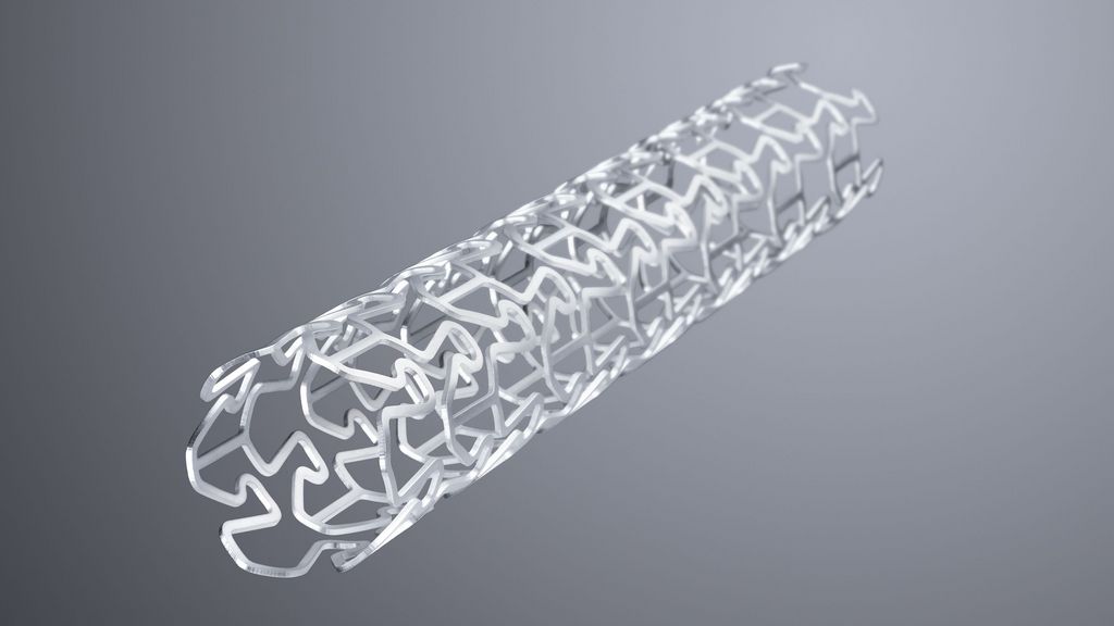

Microprocessing with TRUMPF products
Los láseres de pulsos cortos y ultracortos cortan de forma rápida y rentable las estructuras más intrincadas, en escalas micrométricas. Así, por ejemplo, se emplean agujas cortadas por láser en la industria relojera o implantes cortados por láser en la tecnología médica.
